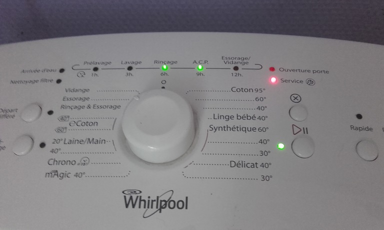

Après 4 lavages successifs aujourd'hui, notre lave linge se mets en sécurité à la phase essorage (Voyant rouge allumé). Quelqu'un peut-il m'aider sur le sujet. Merci beaucoup pour votre aide.
le 20/08/2018 à 09:08

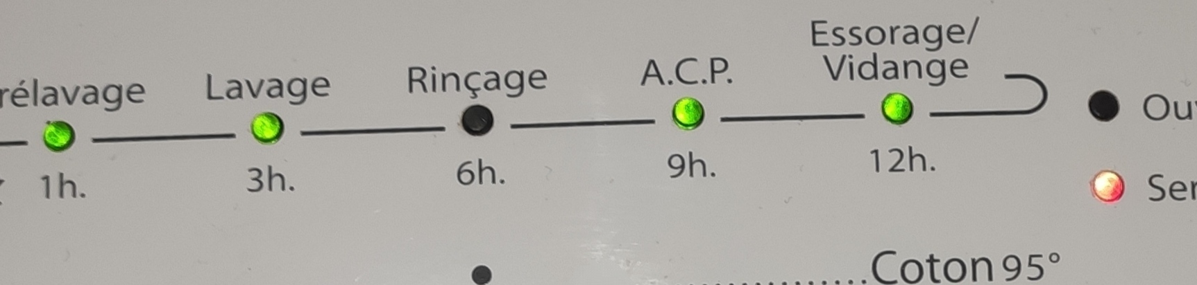

quels sont les voyants verts allumés en meme temps ce sont eux qui précisent l'origine panne .le voyant rouge service indique seulement anomalie
cdlt
le 20/08/2018 à 14:14
Bonjour mimigas.
Merci pour votre réponse, je vous envoi les photos en PJ.
Cdlt.
AWE 6762
le 20/08/2018 à 17:47
C'est un code 12. Erreur liée à la résistance de l'appareil.
le 20/08/2018 à 20:05
pour moi c'est un code erreur:
- F06 et non un code F12.
vue que vous dite que la panne survient al la phase essorage .
- Code panne F06: Pas de détection de rotation moteur. Vérifier moteur, charbons moteur, tachymétrie, et connectique.
le 21/08/2018 à 12:03
Oui c'est 06, lecture a l'envers du code.

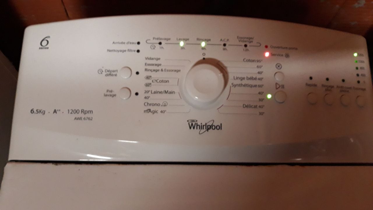

J'ai un probléme avec mon lave linge AW6762, le voyant service est allumé ainsi que le voyant Lavage/ Rinçage/ Marche et 1200...a voir cela correspond a un code panne.
J'ai éssayé de la débrancher/ relancer un cycle mais rien n'y fait...il y a de l'eau au robinet mais lors du cycle de cette nuit, le linge est resté sec!
Pouvez-vous m'aider et me dire à quoi correspond ce code défaut...Merci d'avance!

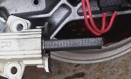

j'ai ce code erreur, mais je ne trouve pas à quoi il correspond.
quelqu'un pourrait m éclairer.
le 17/04/2021 à 19:12
bonsoir
F27 défaut relais qui commandent inversion sens rotation moteur
contrôler le câblage entre la carte de contrôle et le moteur , les enroulements moteur ( stator rotor) et si ok voir sur carte de controle les 2 relais de cde
le 19/04/2021 à 13:06
Merci, pour votre réponse et votre réactivité 👍
ayant quelques lacunes, j'ai complété par un tuto vidéo. Ce sont les charbons qui sont mort.
3semaines de délai, un peu long mais pas le choix.
merci encore pour votre aide précieuse.
