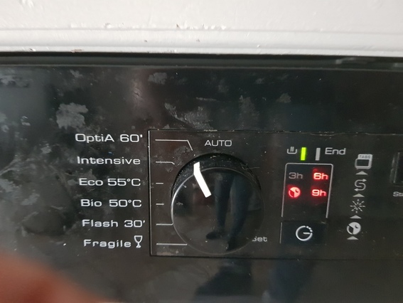

j'ai le lave vaisselle d'une amie qui ne fonctionne que au bout de 10 tentative je vous explique
on le met en route on entends le remplissage le lavage après il s’arrête tout seul au bout de 10 voir 5 min et il y'a les 3 voyant qui s’allume voir photo
je pense pas que ce soit un gros problème
j'ai malheureusement pas la notice que je vais chercher activement
sur certains forums on parle de code d14? suivant les voyants
je ne trouve pas le tuyaux évacuation pour le déboucher ?? peu être on ma dit le robinet d’arrivé d'eau pas assez ouvert??
merci de votre aide

C'est en effet un code 14. Problème avec le niveau d'eau dans la machine.
Si l'appareil se remplit il faut contrôler le détecteur de niveau d'eau, flotteur qui se trouve sous le filtre à déchet, puis la turbine de la pompe de cyclage.

bonjour merci de votre réponse rapide c'est gentille !
quand vous dites problème avec le niveau d'eau c'est a dire?
je viens de faire une vidéo sur si sa vous dérange pas de jeter un œil elle dure 7 min et on voit le code a la fin
youtube.com/watch?v=3h-xWn3P5c0
pourtant le cycle a l'air de bien fonctionner ? vidange remplissage et lavage et s’arrête après?
