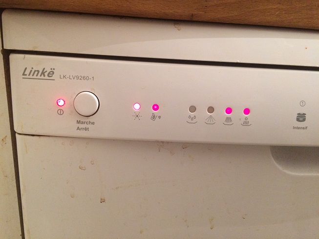

Mon lave-vaisselle de la marque Linke, modèle LK-LV9260-1, fini son cycle en erreur depuis quelques jours.
A la fin du cycle, les deux voyants de droite (rinçage et séchage je crois) clignotent et le lave-vaisselle émet des bips (cf pièce-jointe).
La vaisselle n'est pas bien lavée, elle est sèche mais un peu grasse et avec un reste de dépôts.
- J'ai remis du sel et bien fermé la trappe
- J'ai nettoyé les bras tournants
Est-ce que vous sauriez quel peut être le problème ?
Je précise que je n'ai malheureusement pas la notice...
Merci !
le 03/08/2018 à 17:25
L'eau est t'elle chauffée ?
le 03/08/2018 à 19:17
Oui, l'eau chauffe, pas de problème là dessus.
J'ai l'impression que c'est à la fin du cycle que ça ne va pas, il y a un bruit bizarre, puis les deux boutons qui clignotent.
le 04/08/2018 à 08:46
La vaisselle est bien aspergée ?
le 04/08/2018 à 11:56
Oui, on voit que tout est bien aspergé, seulement il reste des traces de graisses et des dépots.
le 04/08/2018 à 12:22
La lessive est également bien prise dans le compartiment ?
le 04/08/2018 à 12:40
Oui, la pastille est entièrement consommée.
le 04/08/2018 à 12:47
le 04/08/2018 à 14:31
Vous avez en ce cas tous les signes d'un appareil qui fonctionne correctement. Etes vous certains que l'eau est chauffée ? La vapeur sort de l'appareil pendant le cycle de lavage si vous ouvrez la porte ?
le 04/08/2018 à 15:05
Oui, il y a bien de la vapeur, l'eau chauffe correctement. Cependant, il y a bien un problème, car la vaisselle est mal lavée, et les boutons qui clignotent anormalement attestent qu'il y a une erreur !
le 04/08/2018 à 20:55
Ok, pensez-vous que le cylce soit terminé au moment du défaut (Rinçage final avec eau claire)?
le 26/05/2020 à 17:02
J'ai le même soucis avec cet appareil: j'ai nettoyé tout ce que je pouvais à l'intérieur.
J'entends qu'il lave correctement, et l'eau est chaude puisque de la vapeur s'échappe.
Par contre je doute qu'il soit rentré en mode "rinçage", comme s'il s'arrêtait avant. Je n'ai presque pas d'eau au fond donc il a l'air de bien vidanger.
Est-il possible d'avoir un coup de main sur ce sujet?
D'avance merci pour ce que vous faites!

Je n'ai pas trouvé de solution définitive, mais peu après mon message, j'ai décidé de le débrancher, puis d'appuyer sur le bouton de démarrage pendant 30sec.
Il ne m'a plus posé de problème ensuite jusqu'à cette semaine, où il recommence à s'arrêter en bippant.
Je vais retenter le débranchage et l'appui sur le bouton mais s'il faut faire ça toutes les trois semaines...
à essayer en tout cas pour dépanner!
