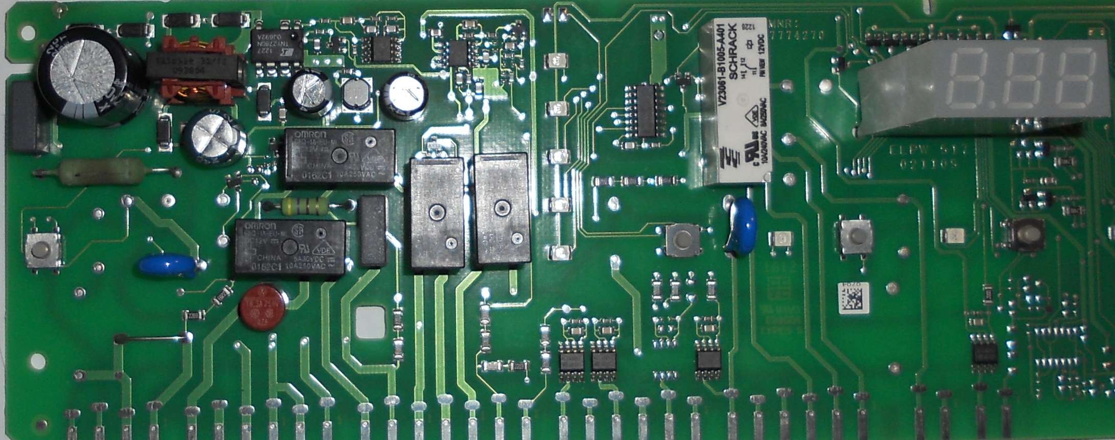

J'ai un lave vaisselle miele G4220SC, pas d'alimentation (le filtre anti parasite est OK), j'ai une résistance bobinée HS (résistance infinie) sur la carte électronique (elpw517), mais je ne connais pas sa valeur? J'aimerai la changer car le prix de la carte est à 272€

changer la résistance ne servira à rien,il faut aussi changer le tny (il parait être en court circuit) et peut être d'autres composants.
