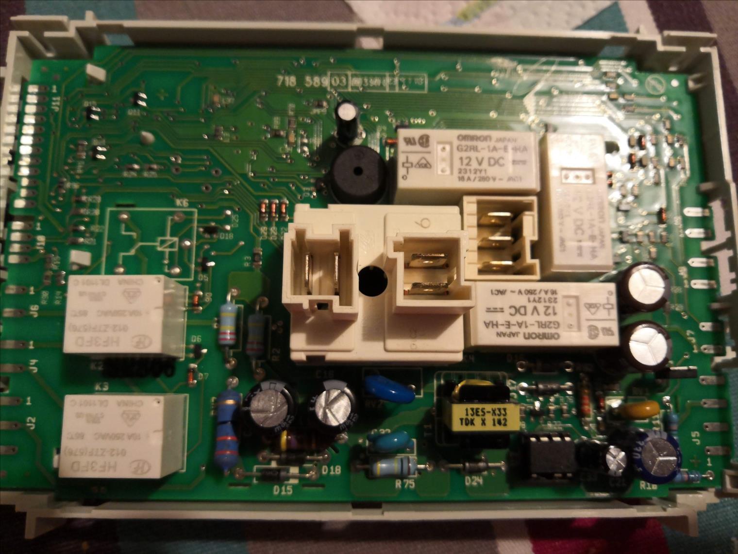

Il y a un mois, mon sèche linge Whirlpool AWZ3428 de 5 ans a lâché. Du jour au lendemain, plus aucune réaction, de lumière qui s’allume…
J’ai opté pour la solution « je ne laisserai pas l’obsolescence programmée gagner ». J’ai donc démonté et regardé.
Après avoir visionné beaucoup de vidéos sur internet et d'articles sur ce forum, j’ai remarqué qu’un composant sur la carte de contrôle était gonflé (la self L003, l’espèce de résistance marron). J’ai donc fait changer comme beaucoup le préconise le LNK304PN, la L003 et aussi la résistance R020. J’ai tout remonté et le soufflé est vite retombé, ça ne fonctionnait toujours pas.
J’ai contrôlé avec mon multimètre en branchant l’appareil, j’ai bien du 230V qui arrive à la R020. J’ai ensuite contrôlé en ohmmètre toutes mes résistances une par une et ça ne m’affiche jamais 0. J’imagine donc qu’aucune n’est coupée. J’ai ensuite vérifié le LNK304PN tout neuf en touchant les bornes 5 et 8 et idem, il fonctionne.
Je suis perdu et à 2 doigts de jeter l’éponge et de bazarder mon sèche linge.
Avez-vous une idée d’où la panne puisse venir ? Quel test supplémentaire je pourrais faire pour enfin trouver la panne ?

le 26/07/2018 à 19:05
bonsoir
il ne faut pas jeter l 'eponge
vous avez remplacé R020 qui est une 220 ohms CMS?? ça ne serait pas plutot R47 qui est la résistance ballast en série avec le secteur en amont des diodes de redressement D15 et d18 ?
Ca veut dire lors du remplacement des 3 composants "MIRACLE" la résistance ballast R47 l'inductance L1 et le power switcher U1 comme vous n'avez fait aucun diag ni mesures avant vous avez laissé des composants HS ou douteux sur la carte
ces composants sont la diode roue libre le circuit de snubber, le pont diviseur de précision la diode de référence ou le transistor driver de régulation
il faut avec le schéma de la carte et un bon multimètre/capacimètre contrôler toutes les chaines de la partie alim
c'est faisable sans pb mais il faut suivre le schéma de la carte et à coup sur votre carte réparable est sauf si le microcontroleur a été endommagé lors du flash initial ce que le diag dira rapidement
je peux réparer la carte plus d'info mamigasAwanadoo point fr ( remplacer A par arobase)
autre point surtout ne jamais mettre de pointe de touche sur le drain du LNK broche 5 car il fonctionne avec des impulsions de 600 / 650 volts sur cette broche et toute pointe de touche mise sur la 5 arrête le fonctionnement
si vous mesurez 0 entre 5 drain et 8 source du LNK ça veut dire qu'il est hs mais attention la mesure doit se faire en diodemètre avec le + impérativement sur 5 sinon ça ne veut rien dire
bonne soirée
mamigas

bonsoir,
En regardant de plus près la photo de votre carte L1790 je constate que la résistance ballast est de type couche metal ce qui ne convient pas pour ce genre d'appli à cause des courants "in rush" lors de la mise sous tension en prise direct sur le secteur 230v !!
mais de plus c'est une 3 watts alors que la R d'origine est une 22r/1W.
de plus vous avez mis le LNK sur un support ce que le constructeur du LNK ( Power Integration ) interdit
en effet la chaleur dégagée par le LNK est évacuée par les broches source ( 1-2-7-8) qui doivent être soudées directement sur les plages de cuivre du circuit imprimé faisant office de radiateur
dans le circuit il y a une protection thermique qui arrête tout quand la température de la puce atteint 142°C il faut à tout prix eviter de mettre un support pour ne pas risquer d'atteindre ces 142°C
dernier point pouvez vous préciser ce qu'il y a précisément de marqué sur le LNK pourquoi???
parce que des lots non fonctionnels de LNK destinés au rebut ont été rachetés par des brokers ( chinois) qui en font fait des kits revendus sur le net 6 7 8 euros ce sont des pièces foireuses et non fonctionnelles dès que l’alimentation commence à débiter du courant.
la société qui vous a vendu ce kit de pièces n'est pas très "sérieuse "
A part ça tout va très bien !!
bonne soirée
mamigas

le 31/07/2018 à 14:24
Bonjour Mamigas,
Merci beaucoup pour tout. J'ai acheté des nouveaux composants chez un professionnel et mon sèche-linge tourne de nouveau !!!!
Petite danse de la joie.
