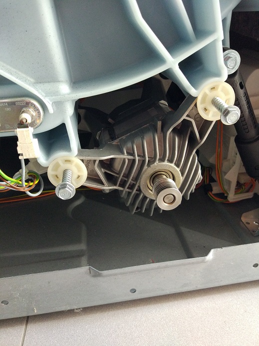

C'est effectivement ce que compter faire, mais j'ai un problème pour enlever le moteur, j'ai enlever les 2 grosses vis accessibles par l'arrière du lave linge (voir photo) mais ensuite impossible de sortie le moteur. Il ya a-t-il une astuce, je n'ose pas trop forcer ?
le 22/07/2018 à 20:32
il faut faire levier.

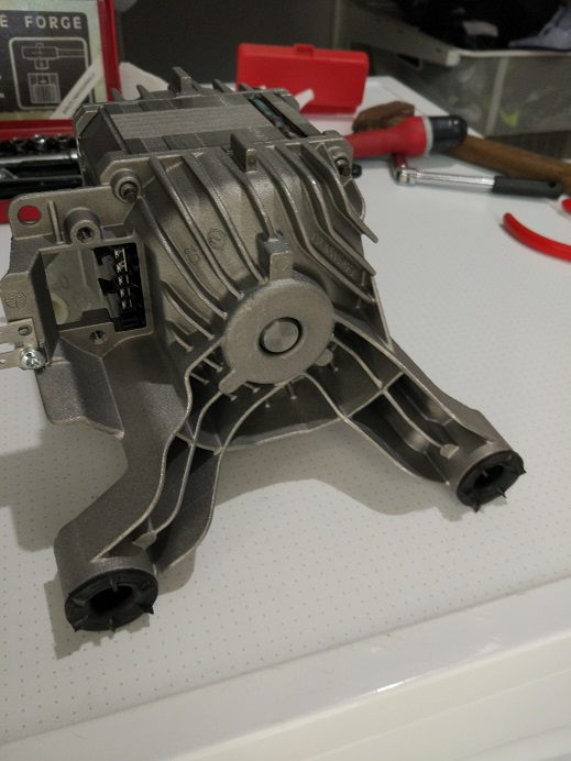

le 22/07/2018 à 21:34
Ca y est j'ai sorti le moteur, mais je n'arrive pas à trouver comment accéder aux charbons sur ce moteur ?
le 22/07/2018 à 22:20
ce moteur n'en possède pas,la panne est plus grave ,moteur ou carte électronique qui gère le moteur ,il faudrait la référence ENR... de votre appareil.
