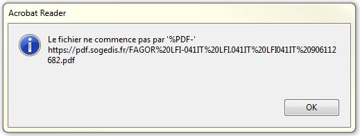

le 10/07/2018 à 09:08
Merci pour votre réponse ; mais je ne parviens pas à afficher l'éclaté, j'ai un message d'erreur le fichier ne s'affiche pas...
le 12/07/2018 à 08:06
allez sur le site mentionné ,dans votre message:
pièces-détachees.xxxxxxx.fr/pièces/électroménager
une fois sur le site: en haut à gauche vous avez rechercher: taper la référence de votre appareil
et vous aurez la vue détachée.
