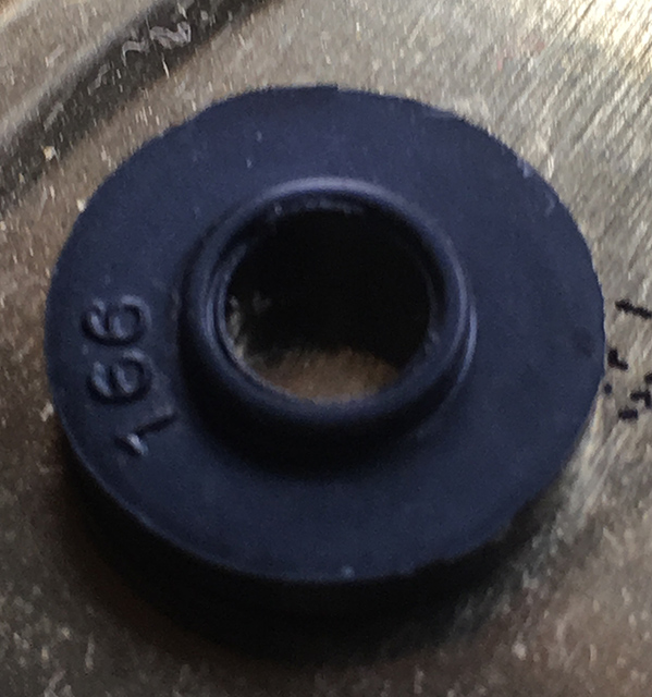

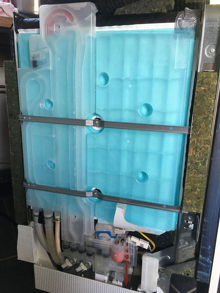

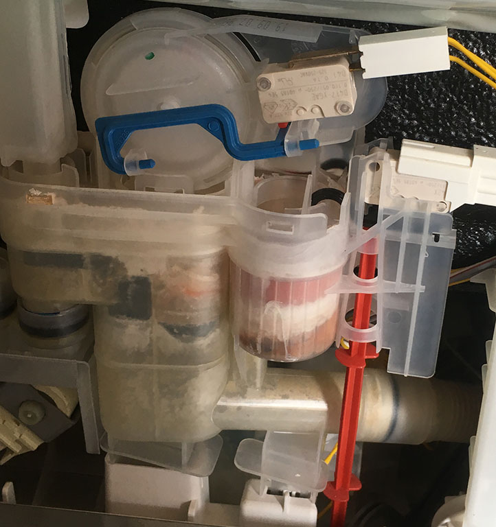

J'ai démonté le côté gauche de mon lave-vaisselle suite à un problème d'arrivée d'eau (voir photo)
J'ai retiré le réservoir latéral et démonté la chambre de compression.
Je ne l'ai pas encore remonté le tout car je fais tremper le réservoir. Il y a des dépôts au fond et je le fais tremper dans un mélange eau-vinaigre blanc-bicarbonate.

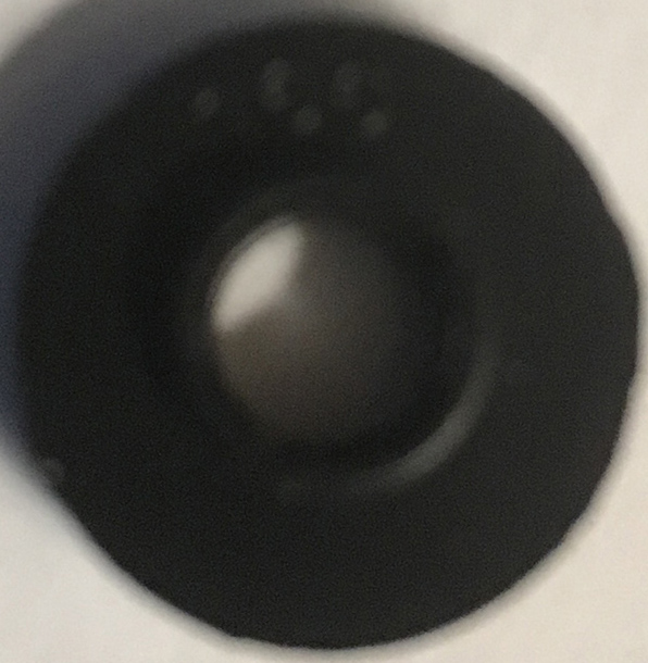

Le souci c'est que ma femme a retrouvé un joint en caoutchouc noir de diamètre 15 mm percé au milieu d'un trou de 5 mm. Il est lisse d'un côté et de l'autre côté, il y a un petit épaulement au tour du trou.
Dessus, c'est écrit 166
Je ne sais pas d'où vient ce joint.
quelqu'un a t-il une idée ?

Le souci c'est que ma femme l'a retrouvé dans l'évier et c'est le seul endroit où j'ai démonté le système de contrôle du niveau d'eau pour nettoyer l'intérieur et où j'ai vidangé le réservoir.

Auriez-vous une photo plus nette de la pièce sous un autre angle ?
le 10/07/2018 à 20:01
La voici.

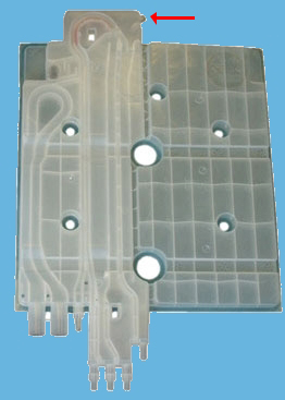

Non je parle d'eau rejeté par l'event situé tout en haut du réservoir. L'eau est projetée et est recrachée par cette sortie libre.
Voir photo avec flêche rouge.
Je dois mettre un bac pour récupérer l'eau.
J'ai mesuré ce qui était recraché soit 60 cl.
C'est plus d'un 1/2 l d'eau qui s'écoule le long du réservoir.

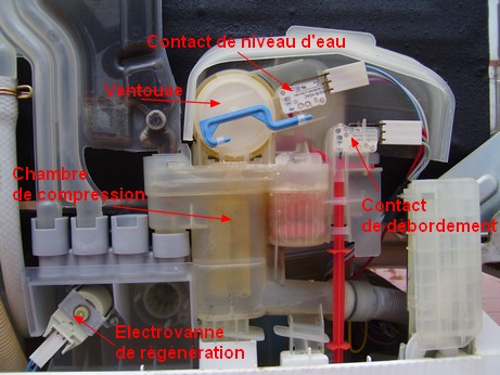

Il s'agit peut être d'une gène en sortie de remplisseur qui interdit un passage correct de l'eau dans le circuit. Revoyez votre montage dans un premier temps.
le 14/07/2018 à 16:34

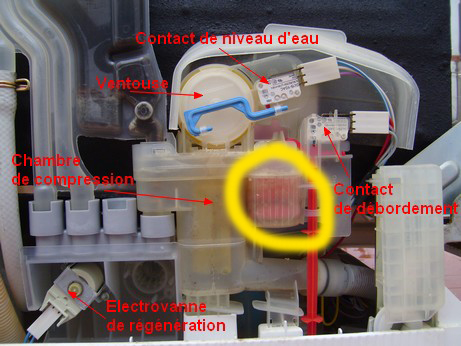

Je me pose une question.
Quand j'ai démonté la chambre de compression, j'ai peut-être mal remis le flotteur orange.
Doit-il être mis le dessus fermé vers la haut ou l'inverse ?
le 14/07/2018 à 16:51
la pièce en question entourée en jaune
le 14/07/2018 à 17:28
Il doit flotter. Il faut donc qu'il soit poussé vers le haut, la partie creuse doit être tournée vers le bas de manière à ce que l'air puisse s'y retrouvée emprisonnée.
le 14/07/2018 à 17:55
Il est donc mis dans le bon sens.

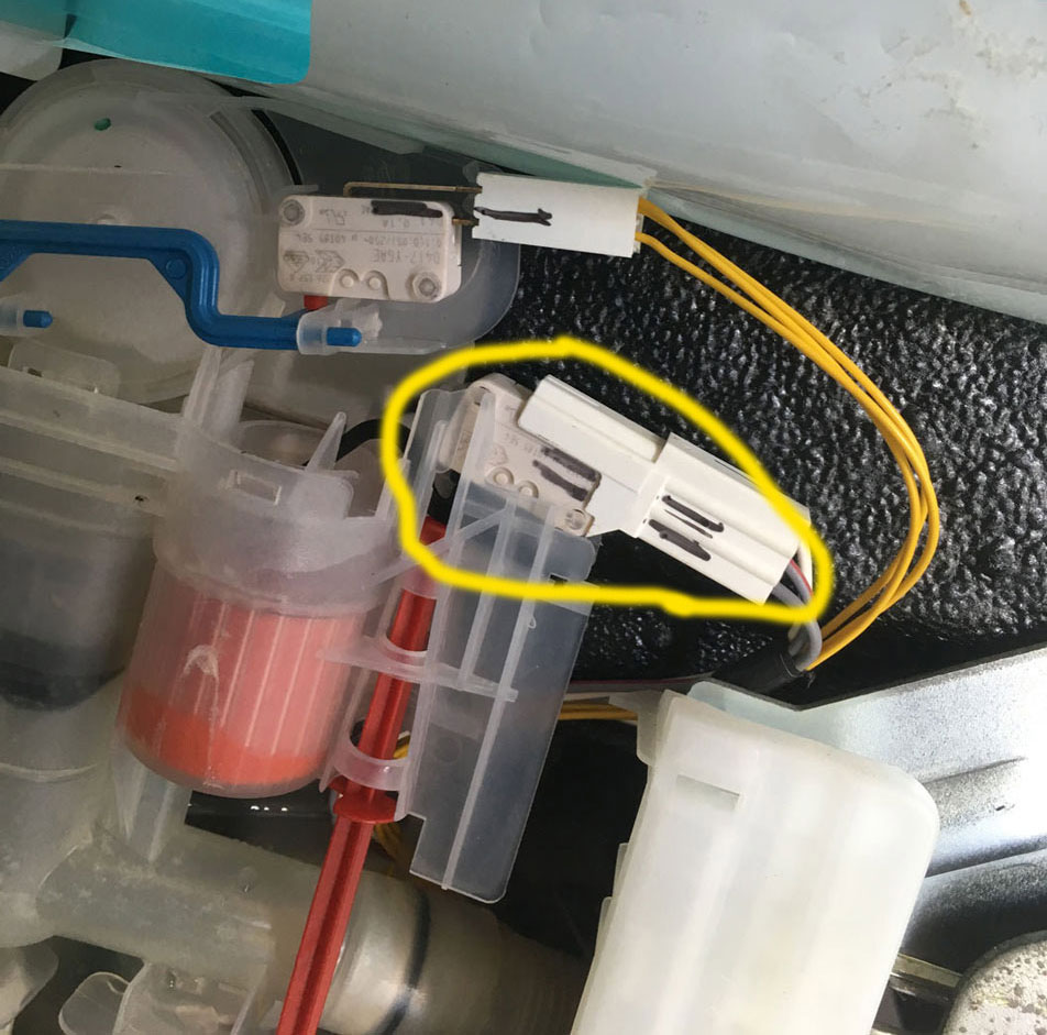

Hier soir, je pensais avoir trouvé la cause de ce dysfonctionnement.
J'ai tout redémonté, y compris l'intérieur de la chambre de compression et je me suis aperçu que j'avais mal clipsé le contacteur de débordement (cf photo).
Je l'avais en effet mal remis en place et du coup, quand le flotteur remontait, le petit bras de levier noir n'enclenchait pas le contacteur.
Hélas, même bien remis en place, alors que j'étais sûr d'avoir trouvé la solution, j'ai lancé un nouveau programme. Sans jeu de mots, mes espoirs ont vite été douchés et j'ai récupéré un 1/2 seau d'eau sortie de la prise d'air.

Bonne nouvelle, j'ai trouvé d'où venait le joint. Il se positionne entre le 2ème petit tamis de l'Aquastop et l'électrovanne.Quand la première fois, j'ai nettoyé les 2 filtres de l'Aquastop, le joint est tombé dans l'évier, là où ma femme l'avait retrouvé.
Du coup, j'ai eu espoir que mon problème venait de là. Je l'ai remis en place (côté épaulement contre l'électrovanne et côté plat donc vers le tamis).
J'ai relancé un nouveau cycle mais cela n'a pas solutionné mon problème.
Je vais retenter de changer de sens du joint, au cas où.
Je vous tiendrai au courant.
Merci en tout cas pour votre aide.
le 17/07/2018 à 22:52
Bingo !
Problème résolu.
Tout venait du joint retrouvé (voir début de post)
Hier, je l'avais remonté mais à l'envers. En fait, il faut le mettre la face plate côté électrovanne.

le 20/07/2018 à 12:28
Ok, le joint doit donc servir de réducteur de débit, d'où la fuite dans le remplisseur. merci pour votre retour sur le sujet en tout cas.
