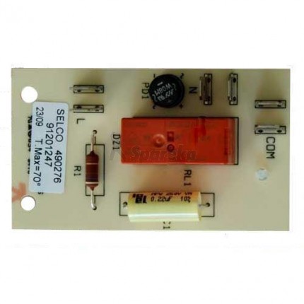

sur un sèche linge Candy CDV160 la mise en marche à un problème. bouton marche poussoir et non On/Off, en appuyant le relais de la carte vibre mais ne colle pas. Alors quelques fois en restant le doigt dessus il fonctionne tant que l'on relâche pas. Mais le reste du temps la platine vibre. Dans le doute j'ai remplacé le relais en 24v mais je pense que c'est un manque d'intensité peut être. Comment contrôler ce point et es-ce du courant alternatif où continue et es-ce le programmateur qui alimente celui ci ?
je vais essayé de trouver un schéma élec et du coup je met une photo de la carte électronique.
Merci d'avance, et au passage super forum que je ne connaissais pas !

1/ les relais de puissance sont alimentés en tensions continue le + souvent du 12 volts
2/ un manque d'intensité ??? c'est plus pour moi soit une soudure seche ou un contact charbonné donc résistif donc qui chauffe
3/ dans le doute vous avez mis un relais 24v ou bien il y avait quoi de marqué sur le relais remplacé
24vdc ou ???? quelle intensité max quelle tension max c'est un 10 A/250VAC ou un 16A/275VAC
un composant de puissance ne se remplace pas au pif mais au moins à l'identique sinon c'est la cata assurée
pour vous éviter une perte de temps ne cherchez pas le schéma de votre carte vous ne le trouverez pas si vous le voulez il vous faut le relever
cdlt

Merci mamigas, j'ai remis exactement un relais de même marque et réf identique.J'avais découpé le dessus de l'ancien au cuter pour voir et nettoyé les contacts délicatement pour un essai, puis le l'ai exité mécaniquement et il c'est remis à fonctionner 2/3 jours et du coup je l'ai remplacé. Mais à la repose le problème et de retour et le condensateur qui est à coté semble propre.je sais pas si l'ont peut zoommer sur la photo que j'ai posté mais relais 24vdc/ 16A/250V/AC es-ce tension bobine et contacts ?
le 05/07/2018 à 21:17
bonsoir
non on ne peut pazoomer une photo dont la taille limite est 200 kilos-octets mais ce n'est pas le pàb
si vous avezremplacez le relais à l'identique c'est ok
24VDC c'est la tension d'alimentation de la bobine
16A/250vAC c'est ce qu'on appelle le pouvoir de coupure sur charge résistive soit ici 16 ampères sous une tension alternative de 250vac ce qui fait quand meme 4000 Watts en pouvoir de coupure
le condensateur qui est à coté du relais n'est pas dans le coup
vérifiez les soudures et si le pb persiste c'est alors le composant commandé par ce fameux relais qui doit avoir un souci
bonne soirée
mamigas
