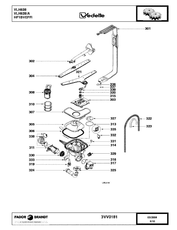

Voici les pistes complémentaires que j'ai pu recueillir :
Le code t00 peut cacher un défaut non déterminé sur un élément.
1 - fuite ou humidité excessive : basculer la machine à 45° pour vérifier. Au besoin démonter la plaque de fond.
Il se peut que la carte électronique ait été endommagée par l'eau.
Il se peut que le swith anti débordement soit défectueux.
2 - Il se peut que "t00" indique que la machine relève de façon erronée une température trop basse où hors limites au niveau de la sonde thermique ce qui empêche le démarrage.
La sonde devrait donner à l’ohmmètre une résistance de 47K à 25°.
éclaté joint ref pièce : 319 au niveau de la cuve.
3 - Bien entendu, je n'exclue pas la panne de la carte mais aucun élément visuel ne me semble douteux sur la mienne et le technicien de confiance avec qui je discute du problème et qui est en mesure de réparer ce type d'élément m'invite d'abord à chercher ailleurs l'origine du mystérieux

le 22/06/2018 à 10:51
éclaté
le 22/06/2018 à 11:05
éclaté ( ter )
En espérant que ça passe cette fois.

le 23/06/2018 à 10:56
de quel composant parlez-vous ? Pouvez-vous agrandir l'endroit avec une image nette ?

le 23/06/2018 à 16:46
clic droit sur l'image PDF / afficher l'image
puis éventuellement zoom : élément réf 319
