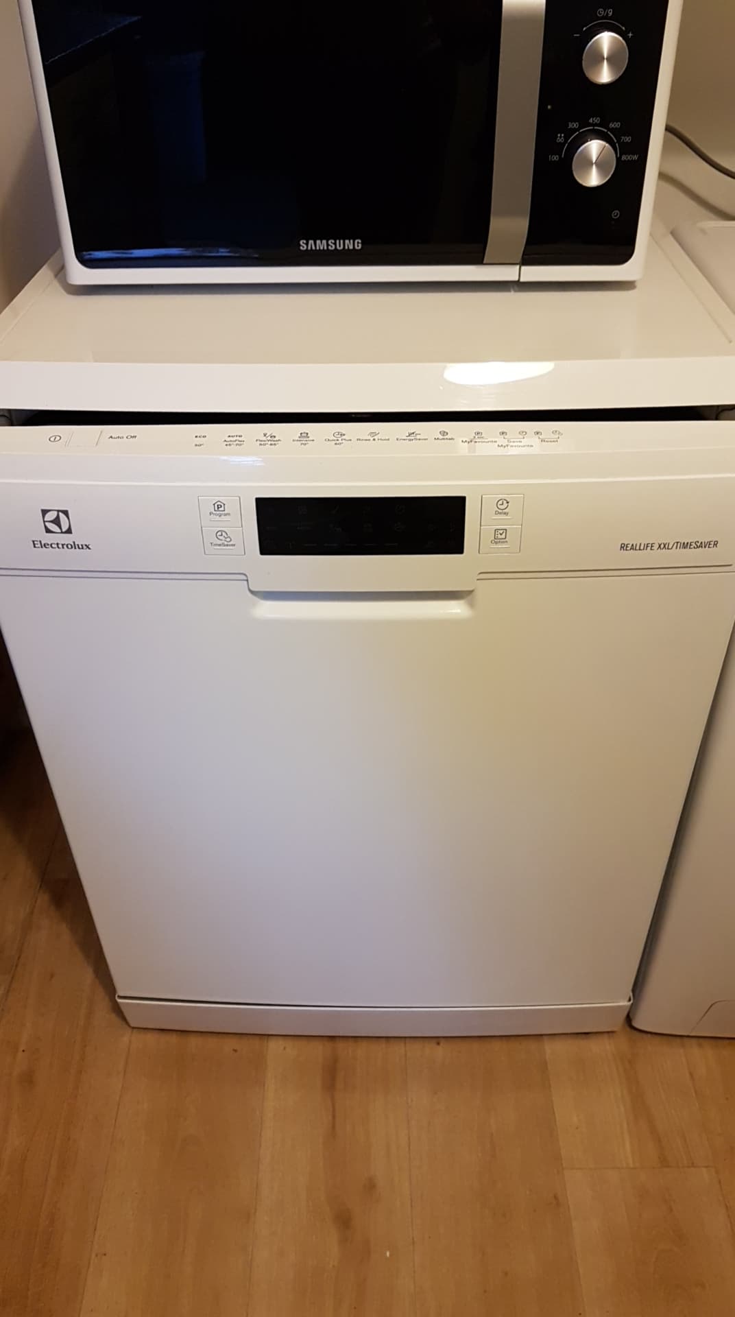

Bonjour, mon lave vaisselle electrolux reallife XXL/time saver. Qui affiche des codes (I40 I20 I60), 2 pièces ont été changé dont la dernière la carte puissance. Il me manque la manipulation a faire pour initialiser la nouvelle carte "programmé et neuve" pour que mon lave vaisselles remarche. Merci d'avance de votre aide et de votre réponse.
le 17/06/2018 à 22:38
il n'y a aucune initialisation à faire.
I40: panne du capteur de niveau d'eau
I20 : problème de vidange
I30: fuite d'eau
Sur ces appareils,il y a une modification a effectuer sur le capteur de niveau d'eau.
