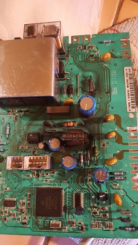

Voilà, de retour après une longue période sans que mon lave-linge me crée des problèmes:
-E52, avec retour au départ du programme.
Chose étrange, n'arrive que lorsque c'est un programme à 50 ou 60, si à 90°, tout ok.
J'ai nettoyé et sprayé à nouveau TOUS les contacts, rien à faire.
Et j'ai remarqué que au dos de la carte, il y a pas mal de pistes et de soudures du circuit qui sont noircies.
Si le problème vient de l'éléctronique, je veux bien changer la carte, mais si le problème vient d'ailleurs et que cela crée cela sur la carte...
Le moteur est "neuf" depuis env. 1 ans et demi.
Merci de votre aide, cordialement
Raymond

Ok, alors voyez pour trouver cette fuite dans un premier temps. A haute température, il est possible que de la vapeur d'eau entre en contact avec un élément électrique pour générer un défaut comme vous le décrivez.
le 11/06/2018 à 17:25
E52-Blocage du moteur en raison d'un risque de surchauffe. Il peut s'agir d'un problème de câblage ou d'électronique.
- si le moteur, a de bonne valeur ,lors du contrôle.
- et que le pressostat est bon ainsi que la chambre de compression.
je pencherais sur l'électronique (la carte) problème de triac.

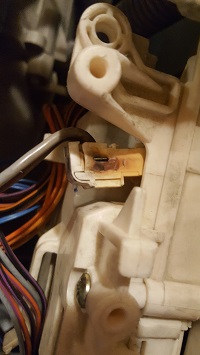

le 07/07/2018 à 11:46
Tout démonté, contrôlé pressostat et senseur de pression, réagissent, on entend la membrane qui bouge bien dès que j'aspire ou souffle légèrement.
Des connecteurs brûlés, tel que sur photo jointe.
Et la prise qui part de la carte et qui va au pressostat est toute cramée. Je l'ai "scotchée" comme j'ai pu afin de continuer à tester.
Cycle reparti, un peu long, mais sans s'arrêter.
Vais donc faire aller contrôler la carte.
le 07/07/2018 à 11:50
Voilà la photo du connecteur qui va au pressostat
