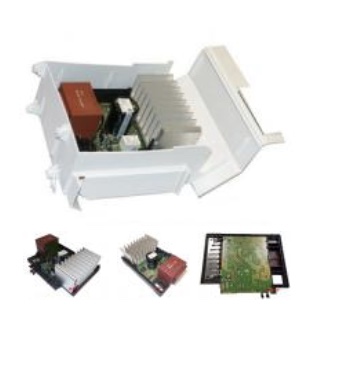

Je n’arrive pas à démonter le côté où se trouve le module de puissance de ma machine à laver AWM 8050. avez-vous un lien vidéo ou des explications afin de démonter ce côté.Merci

Le module que je dois changer se trouve en bas sur le flan et je ne peux y accéderle 07/06/2018 à 15:18
Il s'agit du module de commande moteur; L'accès se fait par l'arrière ou par dessous la machine.le 07/06/2018 à 21:44

J’ai une panne F11 et je n’arrive pas à démonter le côté pour accéder au module.le 08/06/2018 à 09:39

J’ai acheté la pièce qu’on change sous le couvercle et ce n’est pas ça car la mienne fonctionne.le 12/06/2018 à 13:57
Merci monsieur le technicien jy suis arrivée en passant par dessousTout-electromenager.fr n'utilise aucun cookie pour accéder ou stocker des données personnelles vous concernant.
