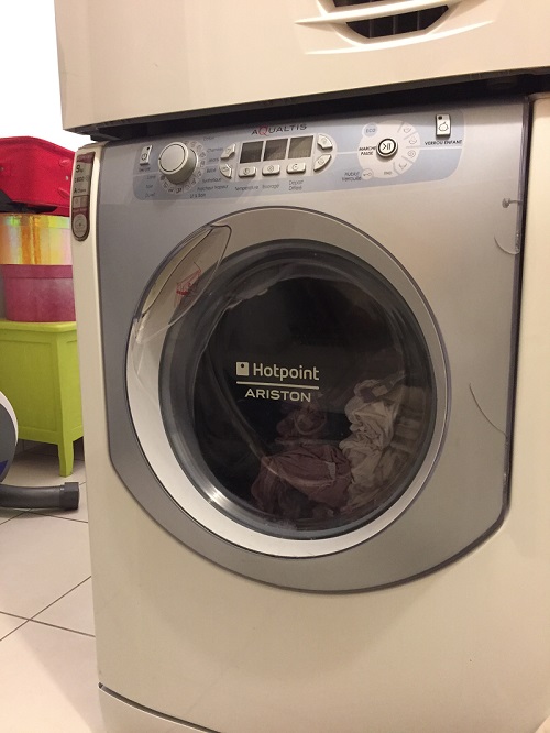

Mon lave-linge Aqualtis AQ9F 69U 9kg 1600 tours montre une erreur en cours de lavage clignote de partout, à l'origine je suis coupable d'avoir mis un oreiller qui s'est éventré et a laissé plein de micro boulettes de mousse j'ai enlevé du mieux que j'ai pu.
Y-t-il une vérification de base que je puisse faire ? Le lavage se lance lorsque je la met en route elle essore à priori! merci d'avance
le 06/06/2018 à 16:06
bjr , il faudrait dire précisément kel voyant clignote , cela correspond à un code panne … nettoyer le filtre de la pompe de vidange suite à l'éclatement de votre oreiller
le 06/06/2018 à 18:06
Il faudra commencer par un nettoyage de la durite de vidange, pompe et chambre de compression afin d'éliminer toutes les billes de polystyrène dans l'appareil.
