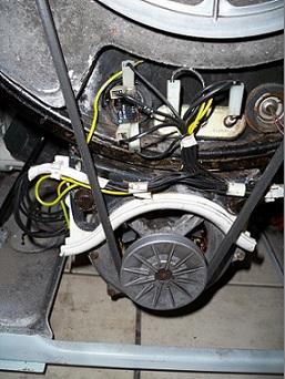

Ce peut être une mise en sécurité du moteur en ce cas. Voyez s'il ne serait doté d'un klixon en série avec ses enroulements.
le 12/06/2018 à 13:54
A priori il y a bien un klixon fixé sur la cuve avec 4 broches, deux repérées rouge et deux repérées bleues
le 12/06/2018 à 13:58
une photo détaillée
le 12/06/2018 à 14:03

le 15/06/2018 à 09:04
C'est ici un klixon pour la régulation de température, et n'a rien à voir avec votre problème de rotation moteur. C'est sur le moteur qu'il faut regarder.
le 15/06/2018 à 12:33
J ai bien regardé, et à part le bornier - à 6 fils -, il n' y a rien sur le moteur ....
le 15/06/2018 à 19:43
En ce cas si la tension est bien présente aux bornes du moteur, c'est donc que celui-ci est en cause.
