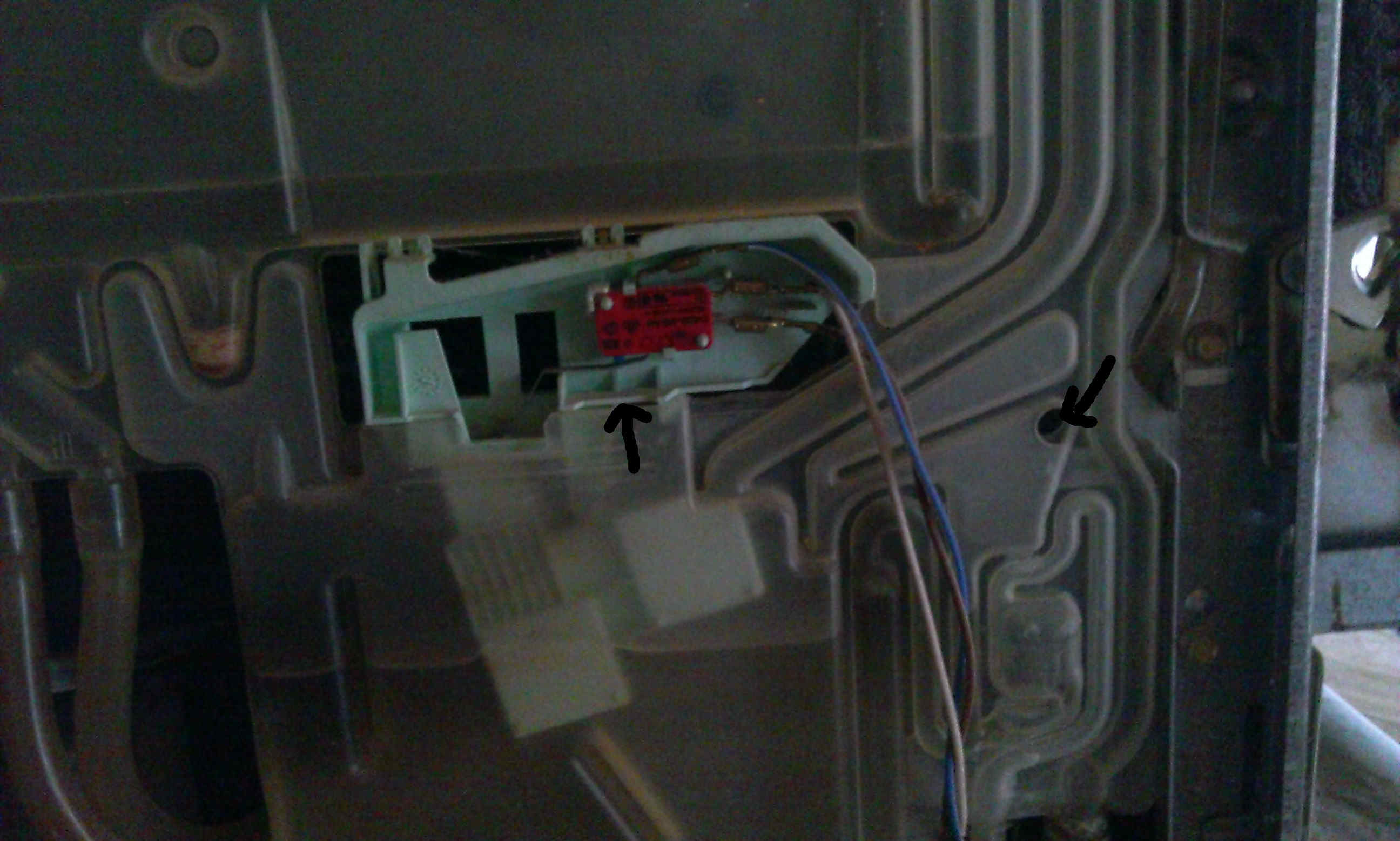

bjr,
Désolé je ne connais pas le modèle du lave vaisselle mais il a bien une dizaine d'années. Symptôme : il fuit lors du début du cycle, le premier remplissage du répartiteur se fait bien mais au deuxième ça fuit au niveau du trou indiqué sur la photo puis au niveau de l'autre flèche comme si trop d'eau rentrait.Pourtant le flotteur fonctionne bien, l’interrupteur à languette rouge aussi...si vous pouvez me lancer sur une piste, merci
le 30/05/2018 à 21:54
voir le tuyaux annele entre le remplisseur et le bloc hydrolique probablement bouche
le 02/06/2018 à 17:35
alors je ne suis pas sur de voir exactement de quel tuyau vous parlez mais je les ai tous vérifiés et aucun n'est bouché...
