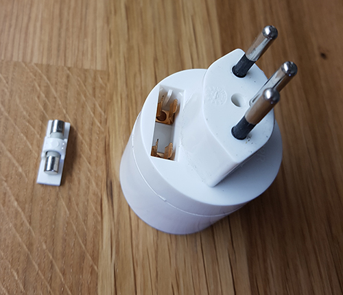

En déplaçant une machine à laver Whirlpool AWE 6760, un fusible est tombé par dessous. Ce fusible n'est pas répertorié sur les schémas trouvés sur internet et sur les différents forums, tout le monde s'accorde a dire qu'il n'y a pas de fusible dans cette machine à laver.
Problème: la machine ne fonctionne plus depuis, aucun voyant allumé, etc.
En PJ, une photo du fusible avec la petite pièce plastique qui sont tombés.
Quelqu'un aurait une idée ?
merci !

Effectivement, il n'y a pas de fusible dans cette machine. Mais ce fusible vient peut être de la ligne électrique...

Il n'y a pas de fusible dans ces machines. Il a du probablement tomber un jour d'un autre appareil et s'est glissé sous votre MAL.
A priori ,il n'y aucune relation logique entre ces 2 évènements sauf celle du hasard
Si votre machine ne fonctionne plus vérifiez qu'un connecteur ne s'est pas débranché puis la présence du 220V sur la carte electronique

Alors j'ai suivi votre conseil, j'ai oublié le fusible et je me suis muni d'un multimètre.
Donc je rebranche la machine pour mesurer et je regarde de plus près l'adaptateur de prise....
Il y avait bien un fusible, mais pas sur la machine :)
