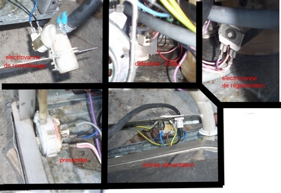

bonjour,lave vaisselle ne se rempli plus,vérification de l électrovanne,mais pas de son alimentation, puis je le brancher direct sur 220 volts ou vérifier avec multimètre,machine sous tension sans danger, merci
le 15/05/2018 à 15:56
Avec une mise sous tension directe l'électrovanne laissera l'eau entrer, sinon, vous devez en effet trouver 230V si la vanne est bien alimentée électriquement.

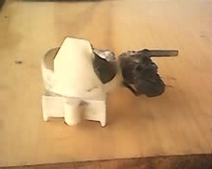

re, je viens de trouver le problème un court circuit qui a entraîné une fonte de certain fil électrique,je ne connais pas le nom de la pièce une sorte de sécurité de débordement de l eau, tout a fondu,la machine déjà perdait de l eau,de quelle pièce s agit t il? est il possible de passer outre cette pièce, merci
le 15/05/2018 à 18:13
Pouvez-vous faire une photo ? S'il y a une fuite il faudra en trouver l'origine.
SR
le 17/05/2018 à 08:58
bonjour, voila c est, cette pièce qui a fondu ainsi que les câbles électrique,je recherche le court circuit qui a occasionné cela , et la fuite
le 17/05/2018 à 09:23

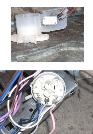

On dirait un détecteur de présence d'eau ou un pressostat.Vous avez une vue sous un autre angle ?
le 18/05/2018 à 06:32
oui c est bien un détecteur de présence d eau,j ai commandé cette pièce, mais sur la photo de la pièce,je n ai pas vu de flotteur, pius je en fabriquer un en polyester? merci
le 18/05/2018 à 09:37
encore moi j aurais voulu savoir, pourquoi ce gros court circuit n a pas fait disjoncté,et que la machine s allume et vidange puis s arrête,causse du détecteur,bien que je ne sais si le moteur de lavage n a pas était touché,j ai vérifier la bobine,peu être une sécurité avec un fusible qui lui aurait sauté, merci
le 18/05/2018 à 10:38
Ce peut être un simple problème de serrage de cosse sur son connecteur, un mauvais contact qui induit ensuite un amorçage.

encore j ai donc changer le détecteur de présence d eau,j ai perdu le branchement des tuyaux du répartiteur aux bac sel,arrivé électrovanne,répartiteur bac sel,et les autres je ne sais plus pouvez vous me renseigner merci
le 21/05/2018 à 11:44
bonjour, pourriez vous si le branchement de ces pièces sont bonnes, merci
le 21/05/2018 à 13:39
Les seules inversions possibles sont celles du détecteur de présence d'eau et du pressostat.
le 23/05/2018 à 11:44
pourriez vous peu être me dire, comment il faut les reconnecter, merci
le 23/05/2018 à 12:15
Malheureusement non, il faudrait le schéma de cablage si disponible pour le vérifier. Voyez avec votre revendeur qu'il vous fournisse le support.
