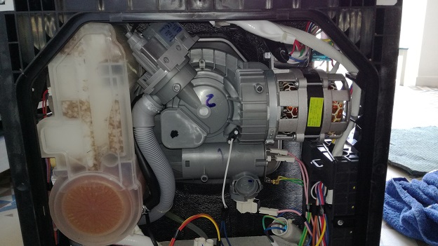

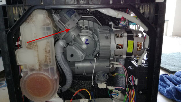

en fin de programme mon lave vaisselle affiche le code erreur E1 et environ 5 cm d'eau stagne dans le fond de cuve. Après plusieurs recherches j'en ai déduis qu'il s'agit sans doute d'un problème de pompe de vidange. Avant d'envisager une réparation j'aurais aimé pouvoir vérifier qu'elle n'est pas encrassée ou obstruée. Après démontage des parois du lave vaisselle impossible de démonter la pompe, pourtant je pense avoir déterminé où elle se trouve, mais aucune vis n'est apparente, est-il possible que la pompe ne soit pas démontable (modèle compact 45cm).
Voici une photo.
le 14/05/2018 à 17:53
la pompe se démonte
elle est clipsée quart de tour
il y a un petit ergot a soulever qui l'empêche de tourner.
