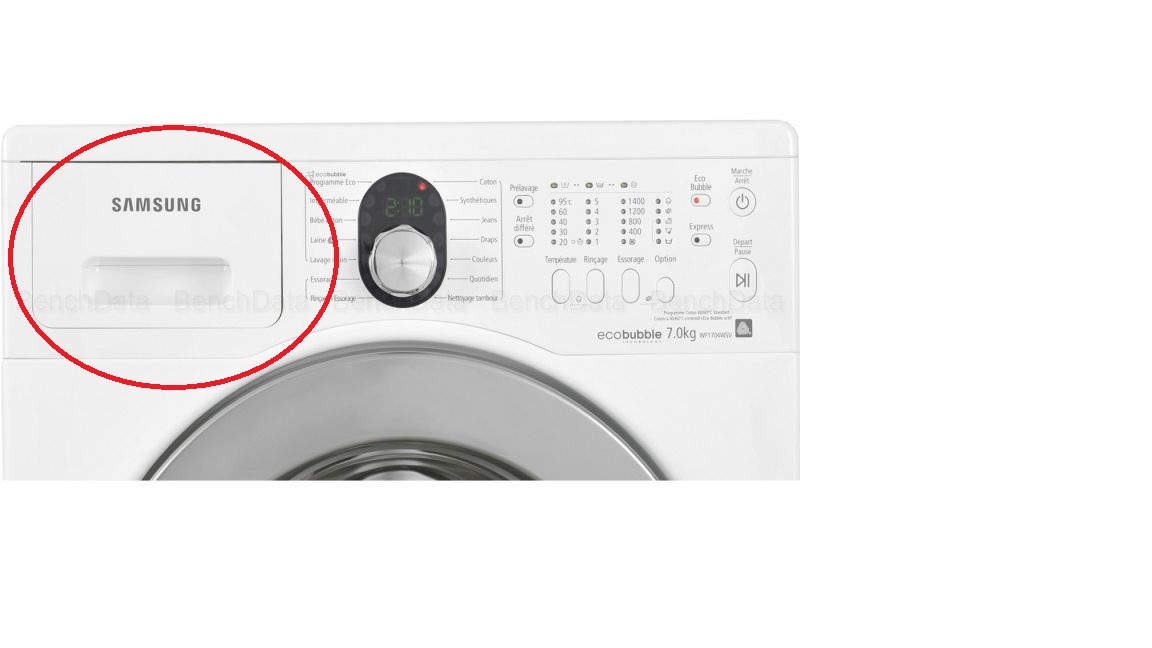

J'ai un gros soucis sur ma machine à laver le linge Samsung WF1704WSV Ecobubble (5 ans).
J'ai eu depuis quelques temps, une erreur 4E lors de lavage, ce qui semble correspondre à un problème d'arrivée d'eau. En relançant la machine, tout rentrait dans l'ordre.
Mais aujourd'hui, catastrophe! L'eau sort par jet du tiroir à lessive et ce dès le début de la prise d'eau, au démarrage de la machine.
Est ce que ce problème vient des électrovannes, d'une durite ou d'autre chose???
Merci pour vos avis et vos solutions!

Pas quand elle est sous tension, mais quand le programme démarre. L'eau sort alors en jet depuis le bac de lessive.
le 06/05/2018 à 12:37
Ne serait-ce pas juste une désorientation des jets d'eau entrant lié à un bouchage partiel de calcaire. A vérifier.
le 06/05/2018 à 12:42
D'accord, que dois je faire alors? J'ai ouvert la machine, je vois les durites et les électrovannes, et ainsi que le couvercle de la boite à produit, est ce dans cette zone que je dois vérifier?
Merci!
le 06/05/2018 à 13:29
C'est pas l'intérieur du bac que vous accéderez aux orifices de distribution. Vous pouvez d'ailleurs observer la distribution d'eau afin de vous faire une idée.
le 06/05/2018 à 14:08
D'accord je vais tester merci!!!
le 08/05/2018 à 10:17
Trouvé. Une fuite sur le couvercle de la boite à produit. Je tente de réparer. Merci en tous cas!
