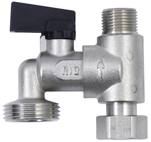

Je reviens sur le forum pour vous dire que comme il réalisait ses cycles complétement sans se mettre en défaut j'ai réussi à faire fonctionner correctement mon lave vaisselle en le raccordant simplement au réseau d'eau chaude.
Cela fait trois cycles que je lance depuis ma modification de branchement et la vaisselle est propre, chaude et sèche, TOP !!
Cela ne reste bien sur que un dépannage et non une réparation digne de ce nom ! mais dans mon cas c'est très satisfaisant.
Encore un grand merci à toute l'équipe du forum.
le 26/04/2018 à 08:54
Pour info voila la photo du robinet qui alimente ma machine, il s'intercale entre la tuyauterie "d'origine" et le robinet de l'évier.
il est donc très facile de le déplacer du raccord eau froide au raccord eau chaude.
Je l'ai trouvé chez bric.....t.
Bonne journée à tous.
