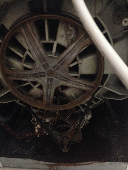

Bonjour, mon lave linge AEG LAVAMAT 52555 (acheté il y a 14 ans) fait énormément de bruit pendant l'essorage et un liquide noir fuit par en dessous. aussi quand j'essaye de faire tourner le tambour à la main à vide il ya un bruit et ca grince.
voilà à quoi ca ressemble quand je l'ai ouvert, je ne voit rien de cassé, on dirat de la rouille et aussi quand j'essaye de faire tourner la corroie ca bloque et ca grince. Pouvez vous me dire si c'est réparable et si ca vaut la peine financièrement?
le 24/04/2018 à 10:50
Ce sont vos roulements qui sont HS.Il faut les remplacer avec le joint d'étanchéité également.

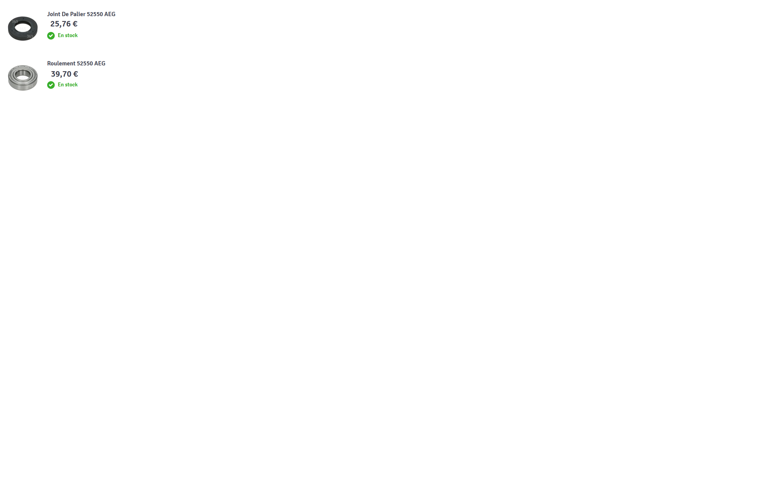

merci beaucoup pour votre réponse c'est tres utile. Aujourd'hui lors d'autre rechercher avec des technicien par téléphone, j'ai cru comprendre que dans certains modeles les roulements sont un ensemble avec le tambour - pourriez vous m'aider à valider cet théorie avec le PNC : 91400268200
Merci 1000 fois.
le 25/04/2018 à 07:51
dans votre cas les roulements se vendent seule avec son joint
le 25/04/2018 à 09:22
Voici pour le roulement interne:
le 25/04/2018 à 09:24
Voici pour le roulement externe:
le 25/04/2018 à 09:25
Et enfin pour le joint de roulement:
