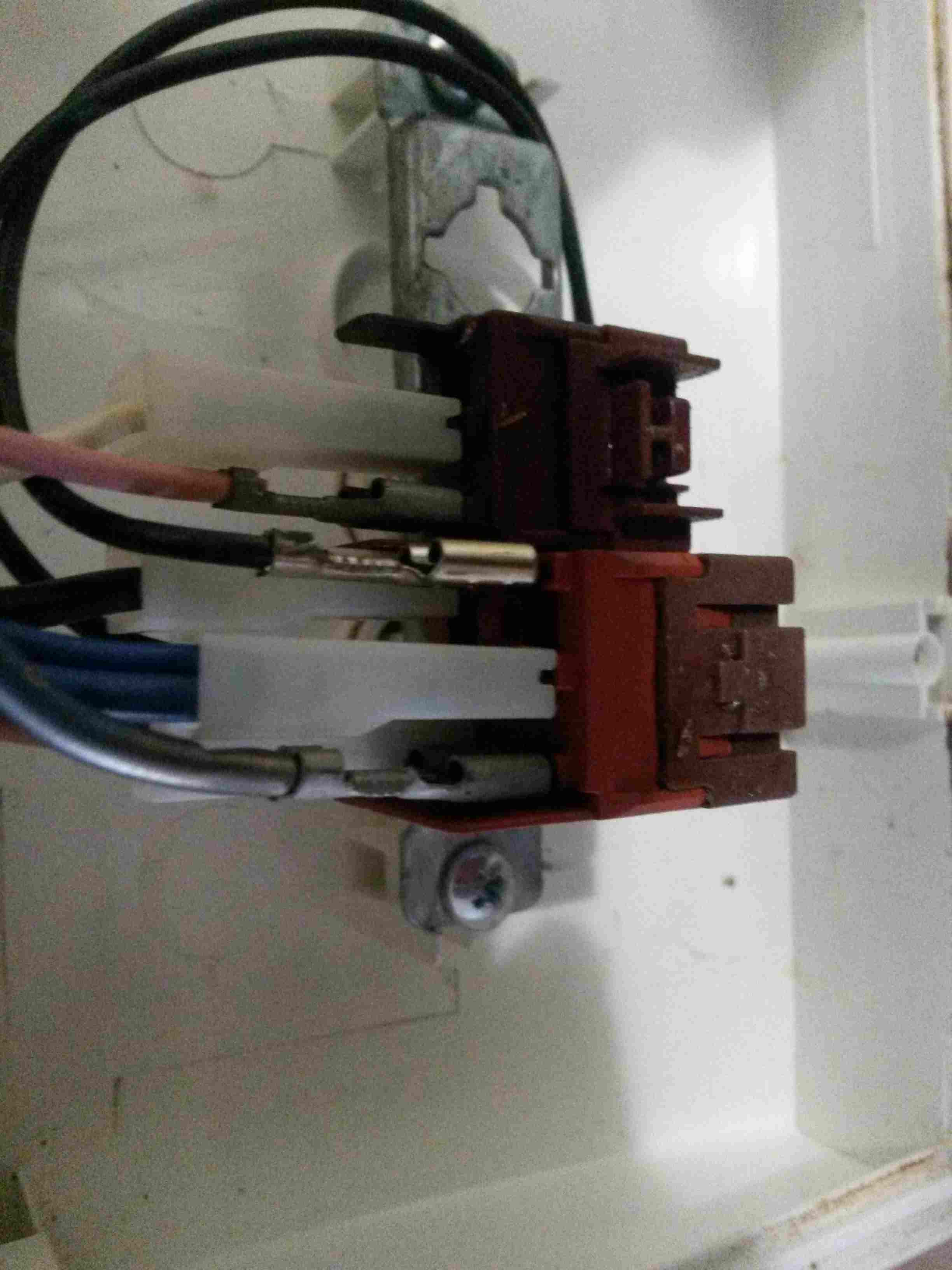

je dois remplacer l interrupteur marche arret de mon lave vaisselle faure lvn261 (numero produit : 911832505).
Celui-ci ne fontionne plus correctemnt , il ne reste pas allume et je dois le coince pour qu il ne s eteigne pas
j ai commande chez le magasin en bas de chezmoi.com
En voulant le changer , je me suis apercu que ce netait pas le meme (pas la meme forme) (6 cosses en largeur alors que celui de remplacement 6 cosses en longueur)
mon interrupteur voir photo
interrupteur de remplacement :
voir lien
comme je n ai pas le schema electrique je ne peux le changer moi meme
une idee ?

Il doit y avoir des numéros sur chaque interrupteur, respectez les dans un premier temps.

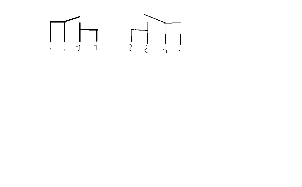

Des chiffres au niveau de chaque connexion.
le 25/04/2018 à 07:11
effectivement j ai ce schema sur chaque cote du connecteur
a quoi correspond il ?
Cdt.
le 25/04/2018 à 09:28
Il s'agit du schéma de fermeture des contacts de l'interrupteur. Il faut répercuter les raccordements sur le nouvel interrupteur.
le 25/04/2018 à 20:24
pouvez vous m expliquer la numerotation en quoi elle consiste , puisque j ai 6 connecteurs ?
