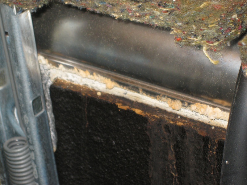

J'ai acheté en 2001 ce lave vaisselle qui a présenté quelques problèmes (tuyau d'alimentation et filtre grille de la porte) mais fonctionnait bien.
Soudain fuite.
Le réparateur Dartoche qui est venu m'a montré que la soudure entre les 3 parois verticales de la cuve et sa partie supérieure horizontale (le plafond) n'était plus étanche.
Il a précisé que c'était rarissime mais trop cher à réparer car changement complet de la cuve inox.
mail à AEG qui a décidé de ne rien faire.
ma question : est-il possible de colmater cette soudure par un joint silicone type cuisine/salle de bains ?
En effet le dernier trimestre est lourd financièrement et l'achat d'un appareil neuf n'est pas possible pour l'instant
le 18/09/2009 à 12:51
Grattez le plus gros et tentez l'opération avec un silicone résistant à la température et au produits lessiviels, vous devriez vous en sortir sans problèmes.

un silicone cuisine suffit-il ou existe-t-il des silicones plus adaptés ?
le 18/09/2009 à 17:26
Vous pouvez lire les caractéristiques sur le tube, mais un silicone de cuisine peut faire l'affaire.
