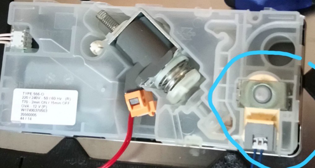

Bonjour à tous j'ai un lave-vaisselle hotpoint ariston ltf 11m121ol il ne chauffe plus sonde hs j'ai remplacé la pièce résistance et sonde qui sont d'un même bloc mais cela n'a rien changé que puis je faire ?

le 08/04/2018 à 18:12
Si c'est bien cette pièce, j'ai 17,9 ohms donc je pense qu'elle est bonne.
le 08/04/2018 à 18:29
Vous êtes sur la boite à produits...
