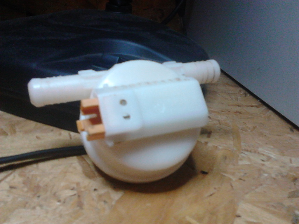

Je rencontre un problème avec mon lave vaisselle de Marque Viva modèle VVD25W03EU
Quand on lance le programme le lave vaisselle continue de se remplir sans fin puis commence à déborder par la porte à ce moment la pour éviter trop de débordement je le coupe et vide l'eau du fond avec un verre.
J'ai vérifié certains points que j'ai vu sur le forum , comme vérifié les bras inférieur et supérieur il sont en bon état, j'ai ensuite démonté le cache et démonté le répartiteur (le gros réservoir d'eau en plastique transparent) puis remonté le tout et fait un essai mais cela n'a rien résolu.
J'ai redémonté une seconde fois retiré tout les tuyaux du circuit d'arrivée d'eau et le débitmètre, mais je pense que le soucis vient soit de la chambre de compression ou le presostat mais je n'ai pas encore démonté plus pour chercher ( je pense qu'il faudra sans doute le retourner).
Je pensais aussi peut être a la pompe de vidange, mais d'après ce que j'ai compris même si elle ne fonctionne pas le lave vaisselle doit arrêter de se remplir ?
C'est la 2 eme fois que je demonte un lave vaiselle mais je n'y connais pas grand chose, auriez vous une idée de la pièce qui pourrait être la cause de ces débordements ca m'aiderait bien.

Il faudra contrôler le débitmètre situé avant le réservoir de remplissage.

C est effectivement cette pièce la que j'ai démonté, elle était propre a l'interieur j'ai soufflé dedans et fait couler de l'eau , elle n'a pas l'air d'avoir de problème? j'ai aussi démonté les tuyaux mais je me disais que le problème doit venir d'ailleurs car même après remontage le problème reste identique.
A moins qu'il y ait un moyen de faire un test plus poussé sur le débimètre ? ou carément le changer si ca peut venir de la ?

Oui, il n'est pas possible de le tester, il donne plusieurs dizaines d'impulsion par seconde au module électronique, son remplacement et recommandé dans votre cas.

J'ai bien changé le débit mètre comme conseillé après avoir tout rebranché (eau+elec) je lance la machine et la encore pire je n'ai plus d'eau qui arrive dans le lave vaisselle ... sur le coup je me dit que j'ai peut être monté la pièce dans la mauvais sens ... je remonte et toujours rien ... je vérifie si j ai de l'eau dans mon tuyaux d'arrivée et oui l'eau coule bien àprès je démonte le débit mètre pour voir si l'eau arrive ... et toujours rien
Je cherche un peu sur internet il semblerait que ce soit l'electrovane qui soit mise en sécurité ( fermé)
La Solution qui a marché : j'ai sorti le lave vaisselle , je l'ai penché vers l'arrière de l'eau a coulé , j 'ai remis en route après et la tout refonctionne (du moins l'eau arrive).
J'ai fais un cycle a vide sans avoir de débordement, on va en lancer d'autres pour tester en restant pas loin.

Il s'agit certainement de l'eau qui a coulée sur le sicle de la machine pendant votre intervention, et qui l'a mis en sécurité. Si l'appareil à bien démarré son cycle, le problème devrait être réglé.
