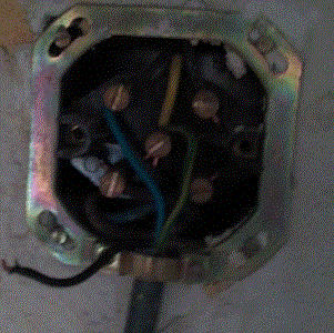

J'ai acheter un lave-vaisselle INDESIT DFP 2T94 A EU en septembre 2015. J'ai brancher l'appareil sur une fiche triphasée de la cuisine qui ne servait plus.La machine a fonctionné sans le moindre incident.
Sauf que depuis un mois (fin février 2018)soit après deux ans et demi l'appareil s'est mis a déclencher un court circuit franc au moment où le programme entre en face de séchage ou a peu près.
J'ai essayer dés lors une autre prise de la cuisine mais qui apparemment est également sur la même installation mais fusible différent! Rien à faire court circuit!
Il m'est venus une idée simple je suis partis avec une grosse rallonge pour me brancher sur prise dans ma cave qui est bonne pour 20 A et là surprise plus de panne aucun court circuit!
Je me pose quand même une question pourquoi ca fonctionne dans un autre secteur que celui de la cuisine?
Qui aurait l'explication à ce problème?
Je me demande si ce n'est pas aussi une manière de provoquer une panne à la machine qui n'a que deux ans et demi: obsolescence programmée?
Merci à vous déjà d'avoir lu ou étudié mon problème et pour vos éventuelle solution s'il y en a une.

L'ampérage des prise sur les quel j'ai essayer le lave-vaisselle était à la base du 16 A et même en changeant les fusibles par des 20 A ça n'a rien changer.
Puisque court circuit je n'ai aucun témoin de panne!
Lorsque je réarmais les fusible le programme se poursuis jusque la fin sans problème!

Le différentiel ne saute pas lui ?

1/ vérifiez qd meme que qd branché sur la prise 3 phases vous connectez le neutre bleu une des 3 phases et la terre jaune vert ce qui n'est pas clair sur la photo où on voit le fil noir (phase) en l'air

Sebmenager, et non je ne dispose pas de différentiel! Comme expliqué avant cela fonctionnait sans problème depuis deux ans et demi!
mamigas, il me semble bien qu'une phase est bien connecter sur le fil bleu et l'autre sur un des deux autre noir ou brun.
le 31/03/2018 à 18:52
je suppose que le cable que l'on, voit sur la photo est celui qui part de la prise et va à la machine ? je me trompe ?
je vois connecté
le fil bleu qui doit etre le NEUTRE
le fil jaune vert qui est la terre
il me semble que le 3eme fil noir n'est pas connecté
le 31/03/2018 à 19:09
Re bonjours mamigas,
oui c'est bien ça mais le troisième était connecter mais j'ai fait la photo alors que j'enlevais la fiche pour la vérifier et l'idée de la photo m'es venue mais je n'avais pas remis le fil noir détacher puisque j'allais tout enlever!
Mais ce fil ce met bien en dessous a Gauche.
