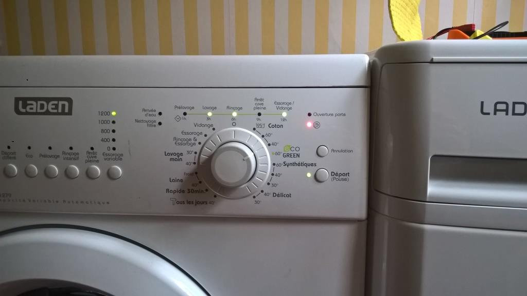

Nous avons un lave linge LADEN FL1279 de 2009. Nous l'avons retrouvé interrompu au milieu d'un cycle avec un code erreur (voyant rouge maintenance + 2 voyants verts que j'ai oublié de noter).
Après plusieurs essais, il s'avère que c'est le tambour qui ne tourne plus.
Les électrovannes de remplissage fonctionnent, ainsi que la pompe de vidange, et j'ai écarté le problème de résistance chauffante sur un cycle à froid qui n'a pas tourné après remplissage.
Cycle essorage : la vidange se fait, puis déclic, puis vidange en continu
Cycle lavage : vidange, remplissage, erreur
Cycle vidange fonctionne

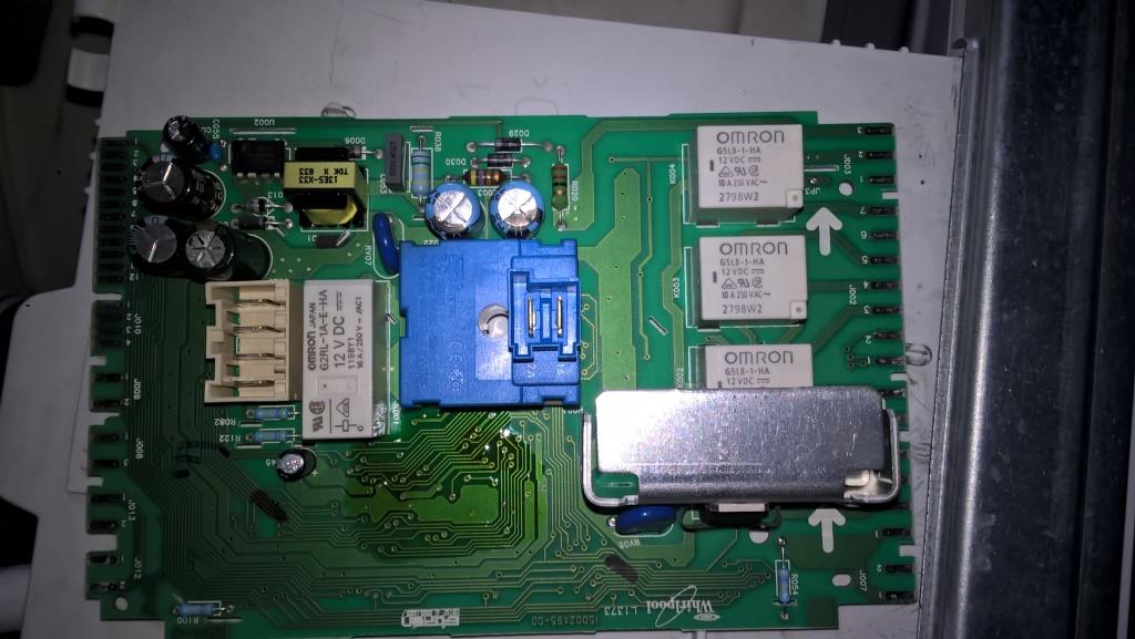

J'ai démonté la carte, pas de problème visible (rien de brûlé).
Carte : L1373 sur ce modèle
J'ai contrôlé les composants à ma portée, à savoir les résistances, les diodes (j'en ai bien une qui laisse un léger courant en contre sens, mais pas déssoudée pour vérification sûre)
Le triac est en bon état mais j'ai juste pu contrôler qu'il y avait une résistance entre G et A1 et pas de A1 à A2.

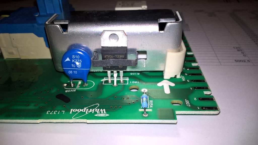

Par contre impossible de trouver la résistance de 1K aux bornes du Triac (la R033?, en pratique je mesure plutôt 60 Ohms aux bornes G et A1 du Triac)
Impossible d'identifier le transistor qui pilote le tout
J'ai bien trouvé une procédure de test du Triac avec un multimètre en position diode, je manque un peu de pinces pour réaliser le montage mais j'essaierai dès que possible.

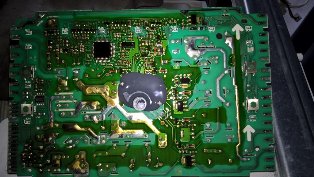

Je me permet de mettre des photos de ma carte si vous avez des conseils...

le 26/03/2018 à 23:03
photo 2/3
le 26/03/2018 à 23:09
photo 3/3 (le triac et la VDR)

à mon avis inutile de vous polariser sur la commande du triac elle n'est certainement pas en cause de même que le transistor driver qui est QD16 et la resistance de pull down de gate
le plus important
c'est quels sont les votants VERTS qui sont allumés au moment de la panne
y a pas de R de 1k aux bornes du triac ( heureusement) relisez mon message : la 1K est entre gate et A1 pas entre A2 et A1

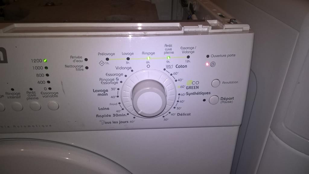

Reprenons du début, les voyants verts allumés au moment de l'erreur sont les suivants :
- rinçage
- arrêt cuve pleine
Connaissez-vous la signification ?
Salutations
le 28/03/2018 à 08:05
erreur F06 qui indique un défaut du tachymètre
