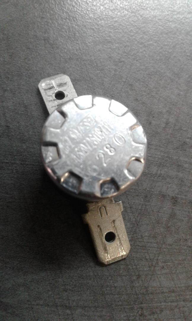

Bonjour,un klixon se situe sur le programmateur de mon lave vaisselle whirpool 4549.IL reste ouvert à température ambiante il protège l'alimentation électrique du programmateur.Pb il vende le programmateur complet.Pouvez vous me donner la température de protection de ce klixon.Merci

Il faut voir avec les inscriptions que vous pouvez y lire.

Thermostat non ré-armable type NF 90°C

Bonjour,merci pour vos réponses,l'inscription n'indique pas la température.

certes certes mais à partir des ref mentionnées on trouve la temp !
