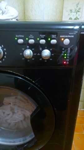

lavante séchante Indesit iwdc6125 bug encore au séchage malgré : sonde température séchage neuve, 3 condensateurs de carte mère neufs, tuyau récupération nettoyé, tuyau évacuation raccourci...
Fait nouveau : si (machine froide) je lance un cycle de séchage de 60 minutes : pas de bug.
Au dessus de 60 minutes : bug au bout de 10 minutes.
Lancement séchage machine "chaude" : bug
J'entends par machine chaude : machine qui a tourné il y a moins de 12h...

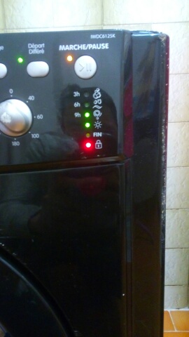

Le bug : au moment de la vidange en séchage, la pompe vidange sans arrêt, les voyants du haut clignotent (horizontal) ceux du bas restent fixes (vertical)

cela ressemble à un défaut électronique. Pouvez-vous nous faire une photo des voyants allumés toutefois ?
le 15/03/2018 à 18:37
Bonjour sebmenager, voici la photo, les voyants à l'horizontale clignotent, ceux à la verticale restent fixes

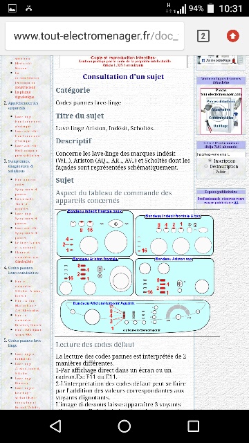

Ok, faite un recoupement avec notre doc technique, vous pourrez y lire le code panne.
le 16/03/2018 à 10:32
Je vais sur : documentation technique / codes pannes lave linge / lave linge Ariston, Indesit, scholtès je tombe la dessus
