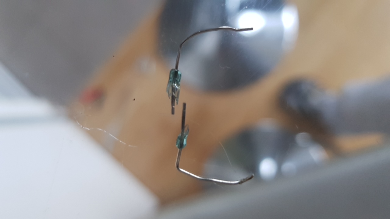

Salut,
Suite à une impossibilité de mettre tout les programmes sauf le 3en1 sur mon lave vaisselle et le voyant liquide de rinçage s'allumant, je viens demander une aide ici. Le soucis un petit capteur dont j'ignore absolument le nom qui est fissuré et qui se trouve "collé" au réservoir liquide de rinçage du bac à produits attenant au flotteur. Je pense que le phénomène est magnétique mais cela ne me permet pas de trouver le nom de ce bout de fer.
le 12/03/2018 à 21:36
Fabricant : KING D'HOME
Type / Description : KDLV12A+49DM
le 12/03/2018 à 21:51
ce composant s appelle un ILS autrement dit un interrupteur a lame souple
le 12/03/2018 à 22:32
Enorme merci a toi 62.
le 13/03/2018 à 17:27
c'est une ampoule ILS, voyez ce lien.
