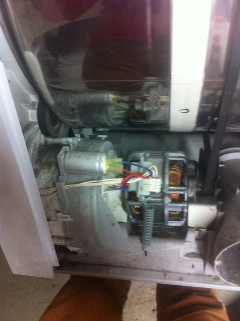

le 09/03/2018 à 12:24
et voici la photo coté ventilation. j’espère que ça ira pour la qualité!

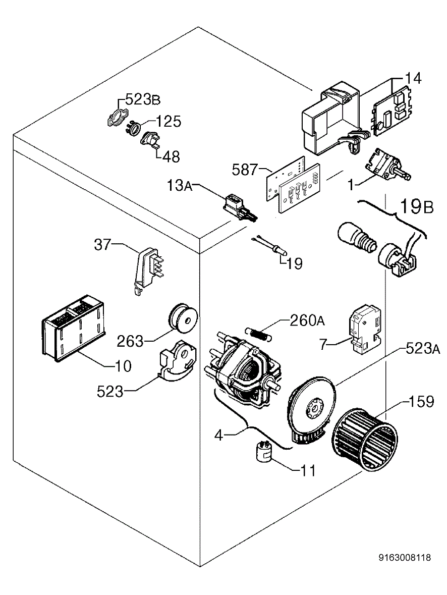

le 09/03/2018 à 13:06
J'ai trouvé ceci sur le net et dans la légende de la vue éclatée je n'ai rien trouvé en plus qui pourrait être une sonde ou capteur ou autres éléments de mesure que ce soit :-(.
Je vais démonter encore plus lundi pour essayer de trouver quelque chose car je suis absent tout le weekend.
Bien à vous

C'est mieux ça :
