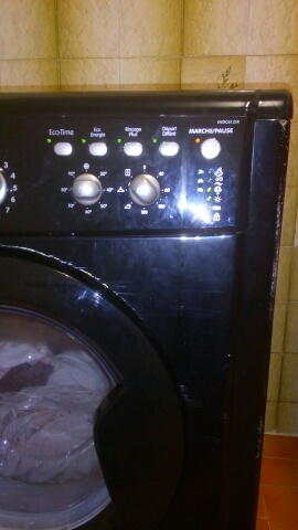

Ma lavante séchante Indesit bug au séchage. Pas de problème au lavage, mais 10 minutes après être passée au séchage elle clignote et vidange en continu (photo jointe, ceux du haut clignotent rapidement, ceux du bas restent fixes)

le code erreur est donné par les voyants allumés fixe a droite en vertical.
sur la photo on ne voit rien a cause du flash

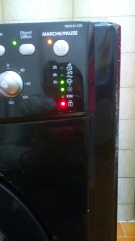

Bonjour choua34 merci de ta réponse, voici une photo des voyants qui clignotent sans flash cette fois ci.
le 05/03/2018 à 18:57
*des voyants fixes, pardon !
le 05/03/2018 à 19:02
re
il s'agit du code défaut F13
il indique que la sonde CTN du bloc chauffage séchage est en court circuit ou coupé.

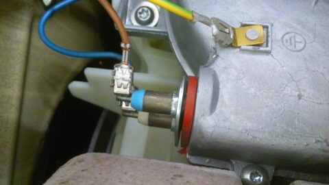

la sonde est accessible en démontant le dessus.
elle est située sur le coté du bloc chauffant du séchage.
il se peut que se soit juste le connecteur de la sonde qui soit débranché ou avec un faux contact

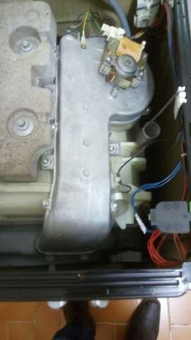

C'est ça le bloc chauffant?
le 05/03/2018 à 19:50

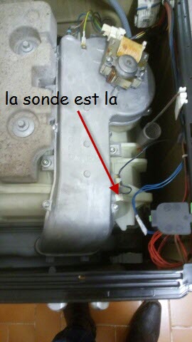

Et donc la sonde ça serait ça?

le 05/03/2018 à 20:18
voir photo

J'ai retiré la sonde, mis le multimètre en position ohmmètre au plus bas (à 200) avec signal sonore, aucun signal (testé les 2 câbles du multimètre en les faisant toucher en direct, aucun problème de multimètre) je suppose donc que la sonde est HS non?

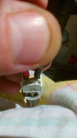

C'est moi qui m'y prenais comme un manche, je viens de couper la partie plastique autour de la connection de la sonde, et en touchant les 2 parties métal dans le plastique blanc de la sonde, je suis arrivé à 17.80 (multimètre placé sur 20k)
le 05/03/2018 à 22:25
La parcontre je viens de refaire, ça reste à 1. Et je touche bien les 2 bouts de metal
le 05/03/2018 à 22:34
Voilà la photo du multimètre sur la sonde, je suis pas teubé quand même, c'est bien là qu'il faut que je prenne la mesure?
Merci infiniment en tous cas choua34
le 05/03/2018 à 23:14
je pense que la sonde a un probleme
