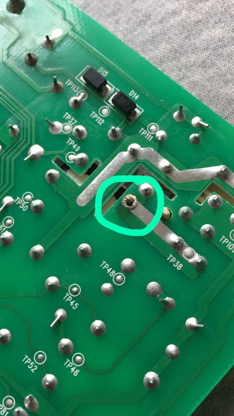

Bonjour, j'ai un problème depuis plusieurs jours sur mon lave vaisselle Indesit DSG 263.
Les voyants " 3h - 9h - Départ " clignotent après une 10aine de minutes du début du cycle et l'appareil se met en vidange.
D'après la documentation il apparait un
code panne 13: Carte de puissance en défaut. Remplacer la carte.
Le problème est survenu juste après avoir déplacé le lave vaisselle de 3cm !!!
Je l'ai démonté, vérifié la carte mère, rien ne semble grillé ou quoi que ce soit.
J'ai soufflé dans le tuyau du presostat pour faire du propre, nettoyé les filtres etc...
Si vous avez des conseils avant que je ne le passe par la fenêtre, je suis preneur !

C'est très étonnant en effet. Assurez-vous de l'ensemble des connectiques à l'appareil par exemple.
le 03/03/2018 à 13:07
ce code signale bien une carte de puissance HS,si vous avez débranché l'appareil,il est possible que les condensateurs chimiques de la partie alimentation soient défectueux( changement de valeurs avec le temps ).Il faudrait les dessouder et les contrôler avec un capacimètre de qualité qui mesure l'ESR.

Merci pour vos retours.
Vous parlez bien de ce que j'appelle la carte mère ?
Je vais tenter de trouver un capacimètre de qualité.
Ce que je trouve étrange c'est que quand je l'ai démonté puis relancé, le cycle a duré quand même plus longtemps qu'avant démontage. Mais résultat identique au final.

Est ce que le problème pourrait venir de ça ? (photo jointe)
C'est un composant carré référence Sanyou SRDI-S-112D
