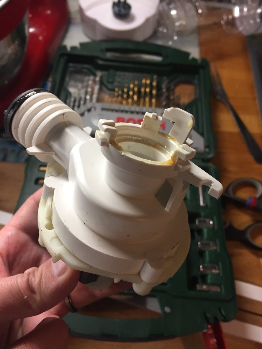

suite à un erreur AL-03 sur mon lave vaisselle Ariston et un débordement de la cuve, j'ai du démonté la pompe d'évacuation. En dehors de la gestion de l'eau ce n'est pas très compliquer :
- 6 vis pour le fond
- le connecteur du capteur du fond à virer
- une vis qui tiens la pompe
- on vire son connecteur d'alimentation
- puis avec une pince multiprise on appuis sur le collier du tuyau d'évacuation pour retirer le fuyant
- un quart de tour du moteur et il est dans les mains
- 3 vis torx de 15 et hop on ouvre le moteur d'où j'ai extrait 2 débris de verre et qui bloquaient la pompe
- puis remontage dans le sens inverse
Moins d'une heure monte en main :)
Je me suis aperçu au démontage qu'il avait déjà été ouvert, en effet le plastique qui tiens le capteur de débordement sur le capot inférieur avait été cassé et recoller à la super glue, je cherche la ref de cette pièce

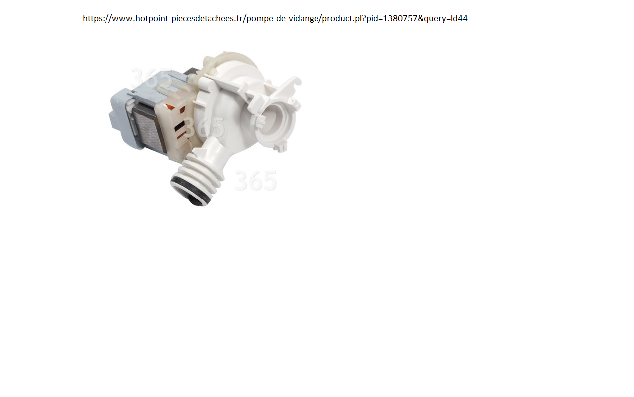

le 24/02/2018 à 10:10
voici un lien:
le 24/02/2018 à 10:49
je me suis trompé de photo, ce que je cherche c'est pas pièce en plastique sur la plaque inférieure qui retiens le floteur et supporte le capteur mécanique
