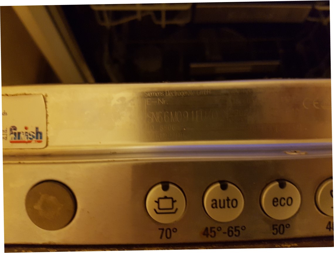

bonjour a tous pourriez vous m'aider
panne E24
type de lave vaisselle siemens SN66M091UE
descriptif de la panne:
au démarrage quelque soit le programme le lave vaisselle vidange, puis fait fait un bruit de pompe qui tourne a vide et au bout d'une ou deux minutes s’arrête (e24). électrovanne aquastop testé OK pas de commande pas de remplissage d'eau.
merci pour votre aide
le 20/02/2018 à 12:40
référence d'appareil à revoir.
le 20/02/2018 à 13:38
exacte je vous remercie
SN66M091EU/02
