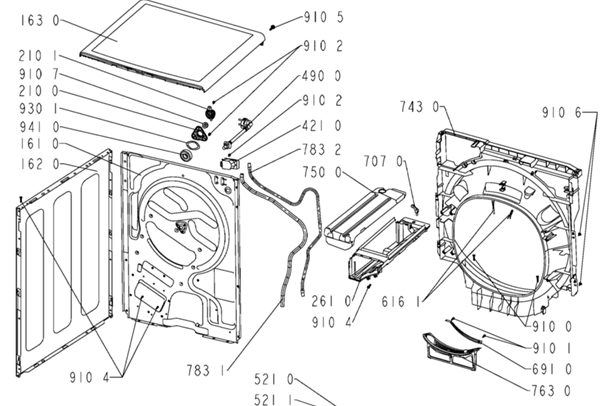

le 20/02/2018 à 14:18
Ca c'est nouveau un seche linge AZB67171 sans capteur d'humidité ??
j'ai portant sous les yeux des photos du dit capteur
lasonde sur le boitier moteur est celle de temp du circuit air chaud et celle sur le bloc de Résistance est la sonde de temp résistances

le 21/02/2018 à 10:15
consultez la vue éclatée de votre sèche linge AZB_6571 et vous verrez que
capteur humidité réference 691-0
support plastique capteur humidité ref 763-0
cdlt
le 22/02/2018 à 11:22
bonjour je confirme se que dit mamigas
voir sur la vue détaillée
