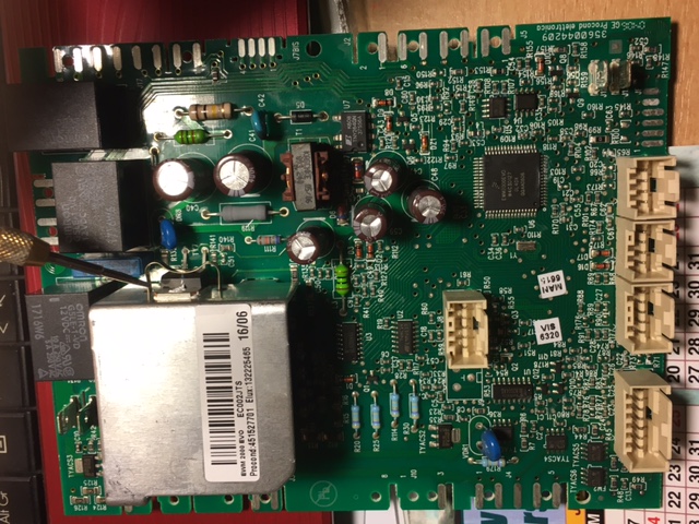

un triac défectueux ne veut pas dire moteur HS ! le triac c'est l'interrupteur électronique qui commande la rotation du moteur .
si c'est le triac de commande moteur tambour qui est HS il est situé sur la carte de contrôle EWM2100 et son label est TY1
c'est un BTB-16-700-BW ( 16 ampères 700 volts courant de déclenchement 50 mA) il est clipsé sur un radiateur alu et sa gâchette commandée par la broche13 du driver ULN2004

Je pense avoir le même problème :
Sur Machine à Laver - Séchante : AEG Electrolux - Mod. L14800VIT - Type P6498489 - Prod.No.914601233 00
L'affichage est présent, on peut sélectionner un programme et toutes les options. MAIS quand on veut lancer le programme sélectionné, quand on appuie sur le bouton départ/pause, ça ne réagit pas, cela reste clignotant vert et le moteur ne se lance pas. Code ERREUR E51.
Est-ce cela le « TRIAC » qu’il faudrait changer (label TY7), sur la photo, clipsé sur radiateur alu ?
Quelle est son appellation commerciale (ampérage ? Voltage ? courant de déclenchement ?? mA)
si quelqu'un de compétent comme "mamigas" est capable de me répondre, Merci.
