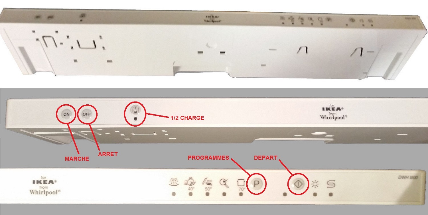

Je vous présente le problème rencontré sur mon lave-vaisselle encastrable Whirlpool DWH B00, acheté chez Ikea en même temps que la cuisine il y a une bonne dizaine d’années.
Au lancement d’un programme de rinçage ou de lavage (peu importe lequel), lors de la fermeture de la porte, la pompe de vidange ne se met pas en route alors qu’elle le faisait auparavant pour vider l’excédent d’eau resté en fond de cuve. La pompe se mettait en marche environ 5s, se coupait et l’eau arrivait ensuite dans la cuve pour le lancement du lavage.
Aujourd’hui, plus de bruit de pompe de vidange, mais si j’attends une dizaine de secondes après la fermeture de la porte, le cycle de lavage se lance normalement, l’eau arrive, le lave-vaisselle tourne normalement, jusqu’au moment où une vidange est nécessaire, et là, bips incessants avec code erreur F4 (défaut de vidange) matérialisé par 4 clignotements de la touche Départ que l’on peut voir sur la photo. Quand j’ouvre la porte le fond de cuve est rempli d’eau, la pompe de vidange ne s’est pas mise en route.

- Y a-t-il une manip à faire pour réinitialiser l’ensemble après changement d’une pièce ? Si oui, par quelle combinaison de touches (voir la photo ci-dessous).

le 14/02/2018 à 11:04
La photo en plus grand...

bjr contrôlez la présence du 220v aux bornes de la pompe lorsque celle ci doit vidanger , si non , contrôle de la filerie et en dernier lieu le module , bonne journée
le 17/02/2018 à 14:22
Merci pour la piste... C'était un fil sectionné au niveau de l'articulation de la porte, en bas. Fil alimentant la pompe de vidange.
Du coup, porte démontée, fil ressoudé, et tout refonctionne normalement !
