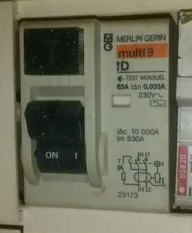

dite nous ci c'est le disjoncteur différentiel ou disjoncteur divisionnaire ?qui est tombé
le 08/02/2018 à 14:01
Bonjour, merci de votre réponse.
Je pense que c'est un disjoncteur différentiel (je mets une photo en PJ).
D'autre part j'ai un peu de nouveau : j'ai nettoyé la résistance, qui était assez sale, mais ça n'a pas réglé le problème. En revanche, la machine fonctionne quand je débranche les pôles de la résistance.
le 09/02/2018 à 18:22
c'est un disjoncteur différentiel (donc court circuit avec la terre)
si vous avez débranché ,la résistance complet (phase neutre et terre ,je vous confirme que c'est bien la résistance qui est en panne)
à vérifier avec un multimètre.
