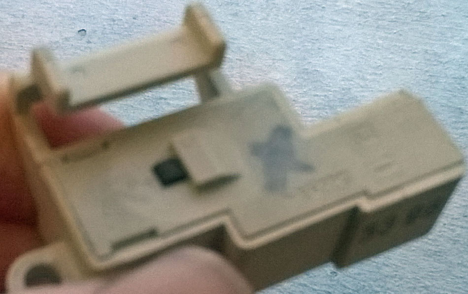

Bonjour, je voudrai comprendre le fonctionnement du ventilateur de sechage de ce lv ou plus exactement le fonctionnement du dispositif d'opercule pour cette pièce ref 7479990. Il y a un système de contre poids, de ressort et un actionneur thermique. Mais j'aimerai comprendre comment tout cela fonctionne. Si vous le savez merci de partager. Guy

Sans doute par le vérin de cire. En refroidissant, il rerfeme le mécanisme.
le 02/02/2018 à 18:04
LV Miele G665SCi
En fait c'est ce composant Bitron 52249 dans l'ensemble ventilation séchage qui ne fonctionne pas. Pas trouvable seul.

Oui en effet, le bloc complet reste assez cher, mais il s'agit de la marque Miele...
