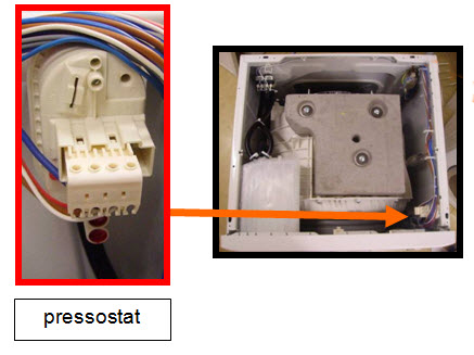

s'arrête en cours de programme avec code F3 Malgre arrivée d'eau en début de cycle et filtre d'arrivée OK
Pouvez-vous m'aider ? Merci

le code F3 indique que le niveau d'eau n'est pas atteint dans les deux minutes.
causes possibles:
robinet fermé
fuite
électrovanne en panne
tuyau de vidange trop bas (siphonage)
vous pouvez lancer un programme test en procédant comme ceci:
appuyez sur les deux boutons MARCHE/PAUSE et RINCAGE INTENSIF en meme temps et tourner le programmateur de la position 0 pour un pas dans le sens inverse des aiguilles d une montre.
verouillage hublot
contrôle ctn
prise d eau prelavage 5"
prise d eau lavage 5"
prise d eau prelavage+lavage pour atteindre le niveau 1 temps maxi 30"
lavage + chauffage
essorage avec de l eau
vidange
essorage final
fin tournez le programmateur sur 0

Pas d'anomalies à priori, pourtant le phénomène s'est produit à trois reprise dans le WEEK-END sans que le programme aille au bout.Mais le code F3 n'apparaît qu'après un long déroulement du programme.(1/2 h ou 1h selon le programme)
Qu'en pensez-vous?

votre tuyau de vidange est il a la bonne hauteur?
il faut que son extrémité soit a 50 cm minimum du sol.

J'ai repositionné mon tuyau un peu bas, pas de robinet pique tuyau.
Nouvel essai programme mix 40°.
Même pb et je crois pendant la lavage!! J'ai toutefois remarqué que le programme en phase lavage semble se dérouler lentement et procède à de nombreux remplissage d'eau de qq secondes et quelques tours de tambours, de façon étonnamment répétitive.
N'y a-t-il pas un capteur de niveau d'eau defaillant qui ne valide pas le passsage a une étape suivante, puis met en défaut ?
Merci de votre patience!
