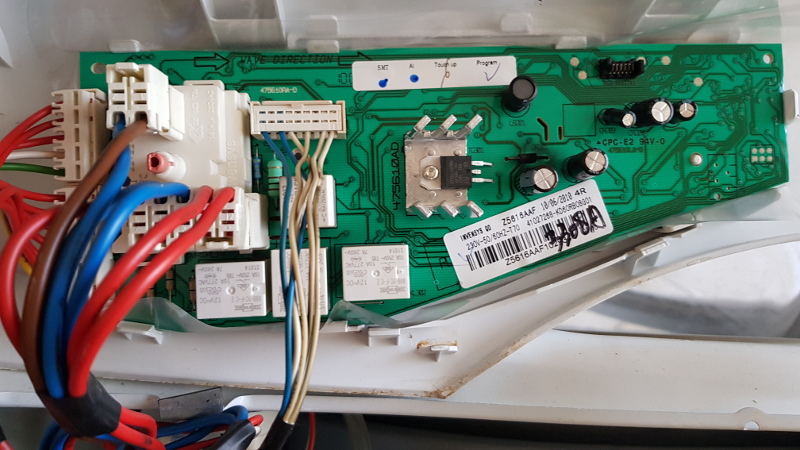

mon lave-lie Candy Grand'O GO F146/1-47 fait des siennes... Quelque soit le programme que je sélectionne et avant même que j'appuie sur la touche "début", la porte se verrouille et il se met en défaut avec trois diodes qui clignotent. D'après ce que j'ai lu à droite à gauche, un seul clignotement voudrait dire code E1 défaut verrouillage porte... Pourtant la porte est bien verrouillée et je suis obligé de remettre sur Off et d'attendre pour pouvoir rouvrir le lave linge.
Du coup je m'oriente soit vers le système de verrouillage (peut-être un capteur qui ne détecte plus le verrouillage), soit vers la carte électronique...
Au démontage, une diode sur le panneau de commande semble avoir pris un coup de chaud et quand je la teste au testeur de continuité, a priori il semble que le courant ne passe plus dans aucun des 2 sens. J'aurais bien essayé de remplacer cette diode pour éviter de changer une carte à 130€ (d'autant que je ne sais pas si et comment la reprogrammer le cas échéant)
Qu'en pensez-vous ?

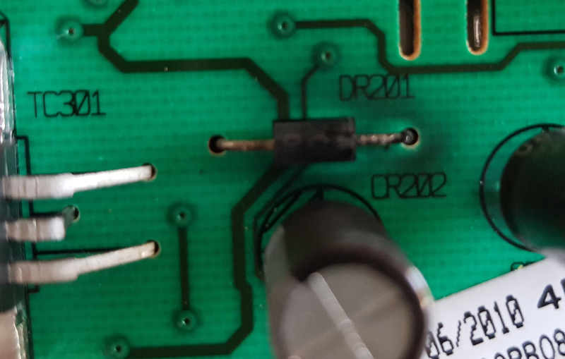

Ici un gros plan de la diode que je soupçonne (et dont je vais avoir bien du mal à retrouver la référence originale !!)
Ce soir je retourne le PCB pour essayer de voir si les CMS de l'autre côté ont morflé...

le diode devrait être bonne,c'est de la poussière des charbons du moteur qui l'entoure.
Remplacez la sécurité de porte.

J'ai eu le temps ce soir de regarder le verso de la carte. Tous les composants sont en bon état (au moins en apparence). En utilisant un ohmmètre plutôt qu'un testeur de continuité, j'ai trouvé 570 ohms dans un sens. Peut-être est-ce bien la sécurité de la porte en fin de compte. On ne peut la tester autrement qu'en la changeant ?
C'est curieux quand même que la porte se verrouille avant même d'appuyer sur début... C'est un peu pour ça que je pensais que ça venait de la carte.

Remontez la filerie du verrou jusqu'au module électronique. Voyez sa connectique, puis remontez les pistes du module, vous tomberez sur un triac qui commande le verrou. vérifiez son état.
le 26/01/2018 à 14:43
Bonjour et merci pour votre réponse
Le seul tryak que je vois sur cette carte est le BTB16-600BW dans son dissipateur à côté de la diode qui semble avoir chauffé (je ne pense pas que ce soit de la poussière des charbons : même la piste côté facade avait un peu noirci au niveau de la diode et c'est extrêmement localisé). Je sens que c'est elle la fautive, malheureusement impossible d'en connaître la référence pour tenter un remplacement...
Accessoirement, mes connaissances (et mon matériel) en électronique étant limitées, je ne sais pas trop comment tester ce tryak. Le verrouillage fonctionne. Le problème c'est qu'il verrouille en permanence et que cela semble générer une erreur au niveau du retour d'informations...
le 26/01/2018 à 15:06
A priori sur le triac j'ai bien une continuité entre les bornes A1 et G mais je ne vois pas trop comment tester la commutation via A2 avec les moyens du bord...
