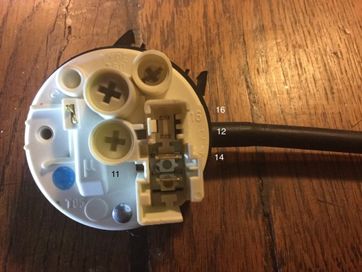

le 20/01/2018 à 17:23
Voici mon pressostat. Dessus il y a les contacts 11-12-14 et 16
le 20/01/2018 à 18:16
bonsoir
vous avez raison ce n'est pas 10 qu'il faut lire mais 12
non il n'y a pas de durite entre chambre de compression et presso la liaison de fait par le tuyau noir qu'on voit sur votre photo tuyau qui bien sur doit être étanche pour eviter toute perte de pression
revenons au presso
le presso est un contacteur à 3 positions , la borne 11 est le commun
c'est la pression qui agit sur les positions
quand la cuve est vide pas de pression dans le tuyau le contact se fait entre 11 qui est le commun et 12
quand le niveau d'eau monte dans la cuve la pression dans le tuyau augmente et quand le niveau d'eau " normal" est atteint le contact entre 11 et 14 se fait.
enfin pour éviter tout risque de débordement le contact entre 11 et 16 se ferme si par hasard suite à un pb le niveau d'eau dans la cuve est près de déborder ce contact 11-16 met en route la pompe de vidange
en principe il y a un fil sur chacune des broches ??
dernier point comme l'a indiqué ptigui29,que je salue au passage, F23 peut indiquer un défaut d'isolement du thermoplongeur par rapport à la terre
le 20/01/2018 à 19:29
J’ai testé le presso de 2 façons (avec ohmètre). Dans chaque cas au départ le contact entre 11 et 12 est ok.
- La première, manuellement en souflant dans le tuyau noir (ce que j’appelais durite). J’entends bien le clic et à l’ohmètre, le contact se fait entre 11 et 14. Par contre j’ai beau souffler fort, pas de contact entre 11 et 16.
- La deuxième méthode, je remplis la machine par le bac à lessive, litre par litre. Le contact entre 11 et 14 se fait avec 6 litres. Mais rien du tout pour le contact entre 11 et 16 avec plus de 20 litres.
Quelqu’un saurait combien de litres il faut pour déclencher le 11-16?
Ce que j’ai du mal a comprendre c’est que si je sélectionne un programme mais que je ne le lance pas, après une dizaine de secondes la machine se met automatiquement a vidanger qu’il y ait de l’eau ou pas et ce pendant très longtemps.
En ce qui concerne le thermo plongeur, il est ok normalement. Je l’ai testé et même en le sortant pour être sûr qu’il ne touche rien, c’est pareil.
A savoir que ma résistance a été touchée par la scie à metaux quand j’ai ouvert en deux ma cuve (thermo soudée) pour changer les roulements. Mais controlée au ohmètre j’ai 26.
Encore merci pour vos aides.
