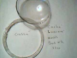

le 19/06/2011 à 13:25
Bonjour .avez vous cette pièce ( cache lumière en plastique) pour.. sèche linge model. Bosch WTL 5310..il a explosé en 2 partie, photo
