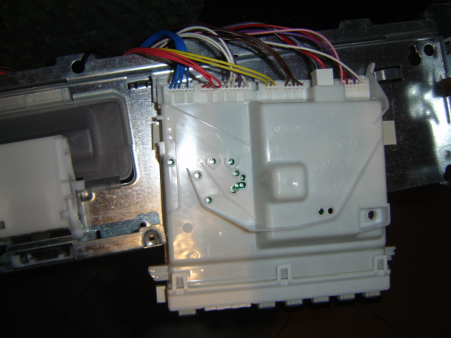

je n'est plus d'affichage sur mon lave vaisselle NEFF ref:S54E53X3EP/14 plus aucune diode le courant arrive bien a la prise murale
la pompe est propre l'arrivée d'eau est ok pas de tuyau pincé
Merci par avance

Merci pour vos retours ,je suis arrivé au démontage du bandeau supérieur, comment controler ce module ,je ne vois pas la prise noire 3 broches
Je viens de poster une photo
Merci d'avance pour vos prochains messages.
le 22/01/2018 à 18:12
bonsoir
pas de prise de courant noire avec 3 broches car votre carte de controle est d'un type différent sans doute un peu plus ancien .
il faudrait une photo de la carte sans le carter où on voit les composants pour en dire +
cdlt
le 23/01/2018 à 17:55
je viens de démonter le module voici les photos
le 23/01/2018 à 18:41
bonsoir
votre carte de controle est la 704226 de chez AKO
il faut tester les composants de la chaine alimentation pour identifier ceux qui sont HS ou douteux
il doit y avoir de mort
La résistance ballast ,le power switcher LNK305GN et peut être la diode roue libre et celle de snubber
bien cordialement
mamigas
le 23/01/2018 à 18:45
la photo suivante
le 23/01/2018 à 18:50
et la 3 ème
le 25/01/2018 à 12:20
Je retourne a la 1ere réponse de mamigas
j'ai controlé si le 220 v avive a la prise principale du module ...... pas de courant après avoir actionné plusieurs fois l'intérupteur du L.V
J'ai branché une ampoule sur la prise blanche carré voir photo
Merci encore pour vos réponses
le 25/01/2018 à 13:00
confirmation que c'est la partie alim de votre carte qui est grillée sans doute suite surtension du secteur 230v
cdlt

le 22/01/2021 à 18:47
J'ai le même problème sur le même modèle NEFF.
Si pas de courant à l'arrivée de la carte comment celle-ci à pu cramer??
le 22/01/2021 à 19:29
bonsoir
la réponse que j'ai écrite le 17 janvier 2018 concernait une autre carte ( avec une prise secteur NOIRE à 3 bornes )
si sur votre machine vous avez la carte ref technique AKO 704226 le secteur n'arrive PAS au niveau du connecteur blanc 2 broches
ce connecteur est relié à la resistance de chauffe . sur ce connecteur il arrive la phase sur la borne de droite et c'est aussi la phase sur la borne de gauche apres passage par le relais RL4 qui commande la résistance de chauffe vous n'aurez jamais 230 entre les 2 bornes de ce connecteur .
par ailleurs ce n'est pas parce que vous ne mesurez pas 230 entre les 2 broches de ce connecteur que le secteur n'arrive pas sur la carte il faut récupérer le neutre à un autre endroit sur la carte
bonne soirée
mamigas
