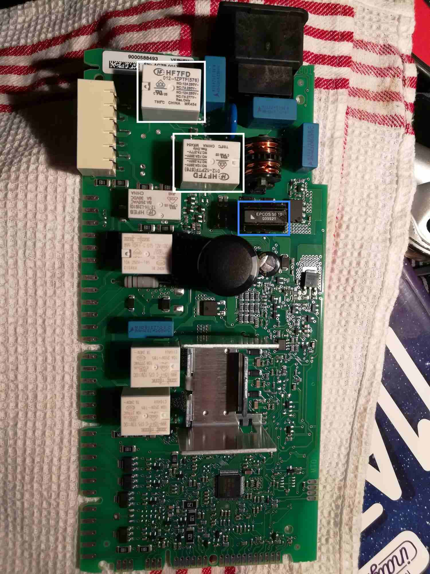

c'est un peu désespéré que je viens vers vous.
J'ai un lave-vaisselle BOSCH, modèle SMS53M08FF
Depuis peu, mon lave-vaisselle affiche une Erreur E09 qui apparaît en fin de cycle, lorsque le temps passe de 01 min à 0 min.
J'ai déjà passé des heures sur différents forum et essayé certaines choses mais rien n'y fait.
Tout d'abord mes recherches ont indiqué que ce message semblait être une panne sur le circuit de chauffe. Effectivement, quand j'ouvre le lave-vaisselle après le message d'erreur, la vaisselle est froide, mouillée et mal lavée.
(1) J'ai lu qu'il pouvait s'agir d'une panne de la résistance chauffante ; sur les modèles bosch, elle est intégrée à la pompe de cyclage. J'ai donc démonté celle-ci et testé la résistance avec l'ohmètre et j'avais 20 Ohms ; j'ai vérifié aussi le circuit de chauffe et pas de défaut de soudure. Dans le doute j'ai quand même acheté une pompe de cyclage neuve et je l'ai remplacé (90 euros). Après remontage de la machine et nouvel essai, celà n'a pas résolu le problème car j'ai toujours le message E09 en fin de cycle. Donc ce n'est pas la pompe de cyclage !
(2) J'ai lu qu'il pouvait alors s'agir du relais de chauffe sur la carte électronique : problème de soudure ou composant cassé, bref ça à l'air plausible car il parait qu'un relais est une sorte d'interrupteur et donc s'il ne bascule pas, le courant ne passe pas et la pompe de cyclage ne démarre pas. Ci-joint une photo de dessus et de dessous de la carte électronique. J'ai entouré en blanc ce qu'il me semble pouvoir être le ou les relais de chauffe ; pour celui entouré en bleu, ce composant est assez brillant sur le dessus, comme ci quelque chose avait coulé dessus
Sinon l'ensemble de la carte est nickel...je ne vois rien.
Ma question est : si j'analyse bien la situation, comment tester le ou les relais de chauffe ?
Dois-je directement en chercher d'autres sur internet pour les changer ? Dans ce cas, trouver des composants équivalents semble un peu galère, à moins de connaître précisément les caractéristiques des composants à changer.
J'ai vraiment besoin de solutions car celà me fait mal au ceur de devoir balancer sur le trottoir un lave-vaisselle qui fonctionne bien depuis 8 ans.

dessoudez les relais et controlez les avec une alimentation stabilisée réglée à la tension d'alimentation des bobines des relais.
Si ok,carte hs,ce ne serait pas la première...

Bonjour et merci pour votre réponse.
Pour déssouder : ça je peux y arriver
Concernant l'alimentation stabilisée : je n'en ai pas mais je peux essayer d'en acheter une si c'est pas trop cher.
Concernant la tension d'alimentation des bobines des relais, comment la déterminer ?
Sur le dessus de l'un des relais, il y a juste écrit :
HF7FD
012 - 1ZPTF(576)
NO : 12A 250V~
NC : 7A 250V~
NO : 12A 250V~
NC : 7A 277V~
T85°C CHINA MK454
