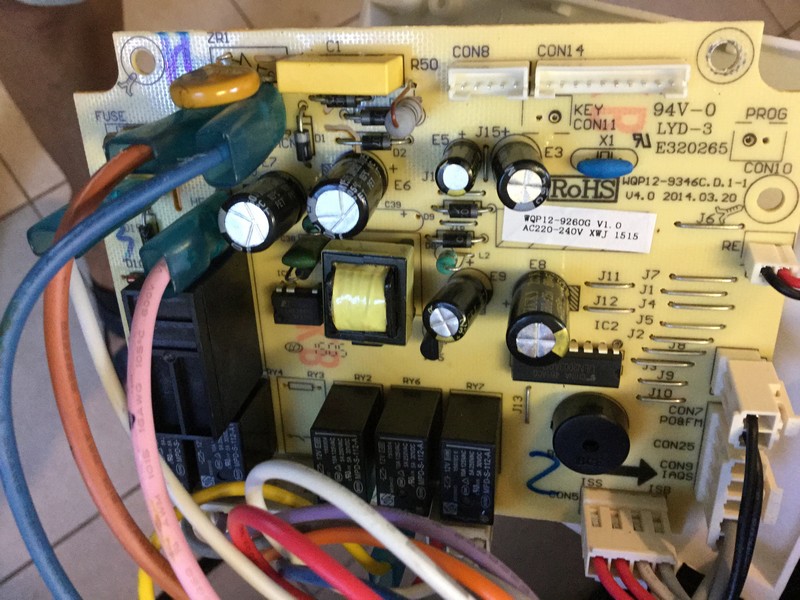

Nouveau souci avec ce lave vaisselle: la carte semble endommagée. Les deux pompes fonctionnent mais odeur de chaud, arrêt avant lavage (la lessive est encore dans son logement.
Je cherche à accéder à la carte programme: il semble nécessaire de dégarnir toute la porte (12 vis) Quelqu'un peut-il confirmer ?
Une idée du fournisseur de pièces ? Encore merci

Mes observations :
Visuel des cartes : pas de condensateur bombé, pas de trace de chauffe
Situation de départ : le lave-vaisselle s’est arrêté en cours de de cycle, avant le lavage et il est plein d’eau, sans avoir libéré la lessive.
Mise en marche :
Le lave-vaisselle constate qu’il a de l’eau, et donc il lance une vidange. (clic du relai audible, pompe qui fonctionne.
Ensuite le remplissage commence (clic du relai, électrovanne fait son travail, fin du remplissage)
Arrêt…… plus rien ne se passe, pas de clic de relai
Rem: si je connecte la pompe de cyclage sur le 220V, elle fonctionne parfaitement.
