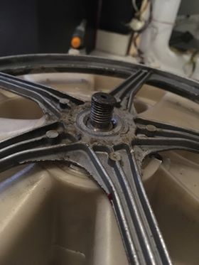

Bonjour a tous et à toutes je me suis lancé dans la réparation de ma machine a laver le croisillon a totalement laché. Ainsi il a fallu que je la démonte entièrement. Ayant reperé la panne ( le croisillon) j'ai difficilement enlevé l'écrou qui tien la poulie a l'axe. Je n'arrive cependant pas a retirer l'axe (qui est solidarisé au croisillon) j'ai tapé dessus plutot fort a l'aide d'un maillet mais ca ne bouge pas, ma question est est ce que je dois continuer a taper dessus? ou est ce qu'il y a des risque qu'il y est un autre écrou entre la poulie et les roulements auquel cas je vais les detruire..... merci d'avance je joins une photo

Insérez un tournevis sous la poulie, et faites levier. Progressivement, et de chaque coté de la poulie, son axe viendra petit à petit.
