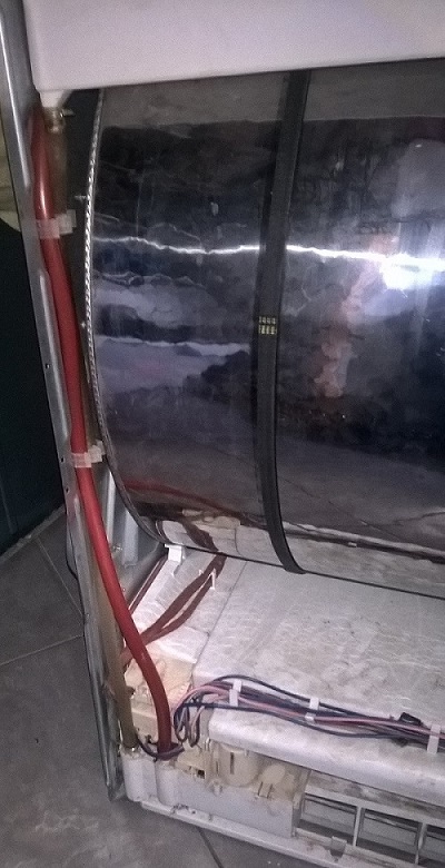

Je me permets de vous envoyer un message car je ne comprends pas ce qui se passe.
Il y a quelques jours j'ai changé la courroie du sèche linge car elle était cassée.
Pas de souci, tout fonctionne à nouveau mais j'ai dû oublier quelque chose que je ne vois pas.
L'eau ne s'écoule plus dans le bas à condensation. Cela fonctionnait très bien avant. Mais maintenant le bas est toujours vide.
Cependant, elle semble aller dans un bac situé à la base du sèche linge. (je vous enverrai des photos dès que je peux)
sur le flanc gauche du sèche linge, il y a 2 tuyaux, un rouge et un blanc. Il me semble les avoir remis dans leur position d'origine (j'ai oublié de prendre une photo au moment du démontage..grrr.)..par acquis de conscience, j'ai essayé d'inverser les positions mais rien ne change.
Argghh du coup je ne comprends pas pourquoi l'eau s'écoule en bas.
Si jamais vous avez une idée, je suis preneur

Le bac de récupération d'eau est situé en haut sur cet appareil, c'est bien cela ?
le 02/01/2018 à 15:46
oui il est en haut à gauche.
le 02/01/2018 à 16:17
Et c'est lui qui ne se remplit pas, c'est bien cela ?
le 02/01/2018 à 16:31
oui depuis il est tout le temps vide.
Je mets une photo du branchement des tuyaux. Je ne sais pas si cela vous parlera.
le 02/01/2018 à 17:03
Il sont reliés au pré-réservoir. Voyez pour le nettoyer dans un premier temps par exemple.
le 04/01/2018 à 09:46
Yes. C était ça. Il y avait un petit moreceaux de l ancienne courroie. Surprenant. Je me demande comment elle a pu arriver là.
Ce matin, après avoir mis une machine cette nuit, j ai pu découvrir avec joie que le bac contenait de l eau.
Merci beaucoup.
